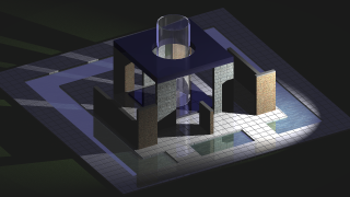

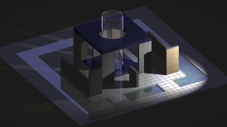

Spotlicht maximaler Lichthelligkeitsbereich und minimaler Lichthelligkeitsbereich Einstellungen
Wenn eine Fläche von einem Scheinwerfer beleuchtet ist, entsteht ein maximaler Lichthelligkeitsbereich (Hotspot), der umgeben ist von einem kleineren Lichthelligkeitsbereich (Abnahme).
maximaler Lichthelligkeits-Winkel: Winkel des zentralen Lichtkegels (definiert den maximaler Lichthelligkeits-Winkel)
minimaler Lichthelligkeitsbereich-Winkel: Winkel des kompletten Lichtkegels

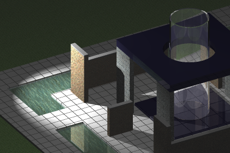

maximale Lichthelligkeitsbereich-Winkel (Hotspot) = 55, minimalen Lichthelligkeitsbereich-Winkel = 60 |

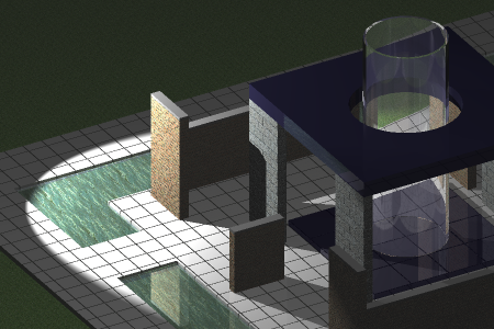

maximale Lichthelligkeitsbereich-Winkel (Hotspot) = 30, minimalen Lichthelligkeitsbereich-Winkel = 60 |
Der Unterschied zwischen dem maximalen Lichthelligkeitsbereich und dem minimalen Lichthelligkeitsbereich-Winkel definiert den Bereich der geringer werdenden Lichtintensität.
Wenn der minimale Lichthelligkeitsbereich-Winkel und der maximale Lichthelligkeitsbereich-Winkel fast gleich sind, ist der Rand des Lichtkegels sehr scharf. (links)
Je größer der Unterschied zwischen beiden Winkeln ist, desto weicher ist der Rand des Lichtkegels. (rechts)

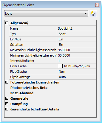

Wählen Sie das Licht in der Zeichnung.
Wenn die Eigenschaftenleiste noch nicht geöffnet ist, doppelklicken
Sie auf das Licht.
Die Eigenschaften des ausgewählten Lichts werden in der Eigenschaftenleiste angezeigt:
Eine Eigenschaft bearbeiten:
Erweitern Sie die Einstellungen-Gruppe, wenn nötig.
Wählen Sie die Eigenschaft
Bearbeiten der ausgewählten Eigenschaft.

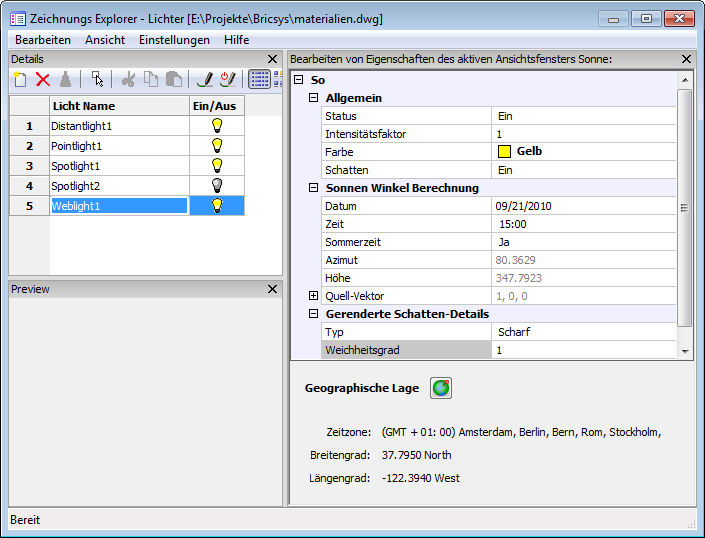

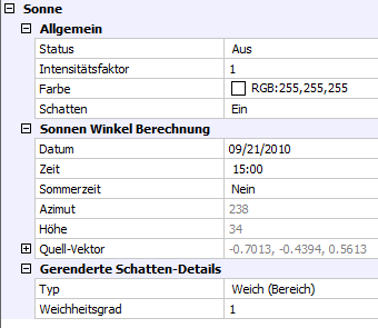

Klicken Sie die Schaltfläche Sonnen-Eigenschaften...() im Werkzeugkasten
Rendern.
Geben Sie Sonneneigensch oder son in die Befehlszeile ein, dann drücken Sie die Eingabetaste.
Der Dialog Zeichnungs-Explorer - Lichter wird geöffnet, die Sonneneigenschaften werden im Editor Panel angezeigt.
Erweitern Sie die Einstellunges-Gruppe, wenn nötig.

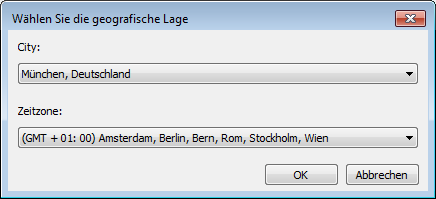

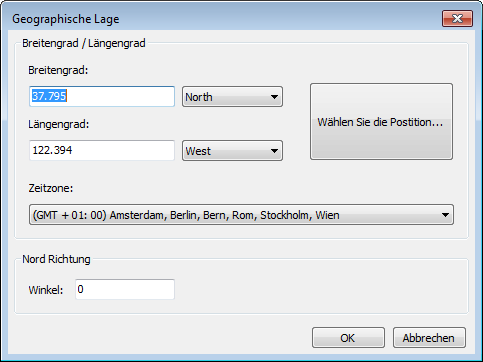

Festlegen der geographischen Lage
Klicken Sie die Schaltfläche Geographische Lage...() im Werkzeugkasten
Rendern.
Klicken Sie die Schaltfläche Geographische Lage...() im Editor Panel des Dialogs Zeichnungs-Explorer - Lichter.
Geben Sie Geoposition oder geo in die Befehlszeile ein, dann drücken Sie die Eingabetaste.
Der Dialog Geographische Lage wird angezeigt:
Geben Sie den Breitengrad und den Längengrad in die Felder Breitengrad und Längengrad ein und wählen Sie die entsprechende Hemisphäre für jede Einstellung.
Klicken Sie die Schaltfläche Wählen Sie die Position..., dann wählen Sie eine Stadt und eine Zeitzone und klicken die Schaltfläche OK.
Wählen Sie eine Zeitzone in der Zeitzonen-Liste.
Legen Sie die Nordrichtung fest.
Klicken Sie auf OK.
