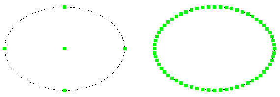

Der Unterschied zwischen einer echten Ellipse und einer Ellipse aus einer Polylinie wird sichtbar, wenn Sie die Ellipse auswählen. Eine echte Ellipse besitzt fünf Griffe: den Mittelpunkt und die Endpunkte der Achsen. Eine Ellipse aus einer geschlossenen Polylinie besteht aus Bogensegmenten.
Eine echte Ellipse (links) und eine Ellipse aus einer Polylinie (rechts). |
