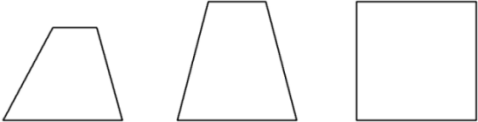

Um das Digitalisier Tablett zu kalibrieren, müssen Sie mindestens zwei Punkte festlegen. Umso mehr zusätzliche Punkte Sie angeben, desto genauer wird der Digitalisier Prozess. Weitere Punkte werden empfohlen, wenn ein nicht-orthogonales Bild digitalisiert werden soll, wie z. B. eine Luftaufnahme.

Wählen Sie den Transformations Typ.
Transformation bezieht sich auf die Berechnung der Punkte auf dem
Bildschirm, die den Punkten entsprechen, die Sie auf dem Tablett
digitalisieren.
Orthogonal (links): Mit präzisen Papier Zeichnungen verwenden. Orthogonale Transformation behält alle Winkel und relative Entfernungen bei. Wenn nur zwei Kalibrierpunkte orthogonal festgelegt sind, wird die Transformation automatisch generiert.
3-Punkt (Mitte): Erhält parallele Linien, aber nicht notwendigerweise die Winkel zwischen sich schneidenden Linien aufrecht.
Projizierend (rechts): Behält weder parallele Linien noch Winkel bei.
