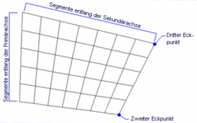

Netz
Erzeugt 3D Netze; Sie werden aufgefordert:
Ersten von insgesamt vier Ecken für ein Polygonnetz - wählen Sie einen Punkt, oder geben Sie die x,y,z-Koordinaten ein.
Zweite Ecke - wählen Sie einen Punkt, oder geben Sie die x,y,z-Koordinaten ein.
Dritte Ecke - wählen Sie einen Punkt, oder geben Sie die x,y,z-Koordinaten ein.
Letzte Ecke für Netz - wählen Sie einen Punkt, oder geben Sie die x,y,z-Koordinaten ein.
Anzahl der Segmente entlang der Primärachse (zwischen 2 und 256) - geben Sie eine Zahl ein.
Anzahl der Segmente entlang der Sekundärachse (zwischen 2 und 256) - geben Sie eine Zahl ein.
