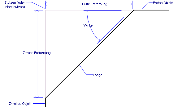

Erzeugt Fasen; fügt Schnittpunkten einen Winkel hinzu.
Zugriff auf den Befehl über
Befehlszeile: fase
Alias: fa
Menü: Ändern | Fasen
Werkzeugkasten: Ändern |
: fase
Fase (Abst1=0.5000, Abst2=0.5000): Einstellungen/Polylinie//Winkel/Abstand/Methode/Stutzen/Zurück/mehrFach/<Erstes Objekt wählen>: Wählen Sie ein Objekt, oder geben Sie eine Option ein.
Zweites Objekt wählen: Wählen Sie ein weiteres Objekt.
Gefaste Schnittpunkte.
Gefaste Polylinie.

| Fordert Sie auf die Fasen Länge und den Fasen Winkel in der Befehlszeile einzugeben, und setzt den Fasen Modus auf Länge-Winkel. | |
| Fordert Sie auf den ersten Fasen Abstand und den zweiten Fasen Abstand in der Befehlszeile einzugeben, und setzt den Fasen Modus auf Abstand-Abstand. | |
| Fordert Sie auf, den Fasen Modus in der Befehlszeile einzugeben. Folgende Optionen sind verfügbar: Winkel oder Abstand. | |
| Fordert Sie auf den Stutzen Modus in der Befehlszeile festzulegen. | |
| Macht die letzte Fase im Modus Mehrfach rückgängig. | |
| Mit dieser Option können Sie mehrere Fasen, mit den gleichen Einstellungen erstellen. |

| Fasen Modus | Bestimmt, wie die Fase erzeugt wird:
| Fase erster Abstand | Bestimmt den voreingestellten Wert für den ersten Abstand der Fase. |
| Fase zweiter Abstand | Bestimmt den voreingestellten Wert für den zweiten Abstand der Fase. |
| Fasen Länge | Bestimmt die voreingestellte Länge der Fase. |
| Fasen Winkel | Bestimmt den voreingestellten Winkel der Fase. |
| Stutzen Modus | Schaltet, ob der Schnittpunkt der Objekte gestutzt wird:

Fasen mit der Methode Abstand- Abstand
Fasen mit der Methode Länge- Winkel
