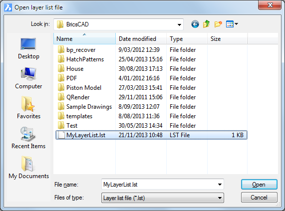

Ein Dialog wird angezeigt:
Wählen Sie eine LST-Datei (LayerListen-Datei) aus und klicken Sie dann auf Öffnen.
Die Datei muss durch den Benutzer erstellt werden. Eine LST-Datei ist eine ASCII-Datei, die eine Liste der Layernamen im folgenden Format enthält:
