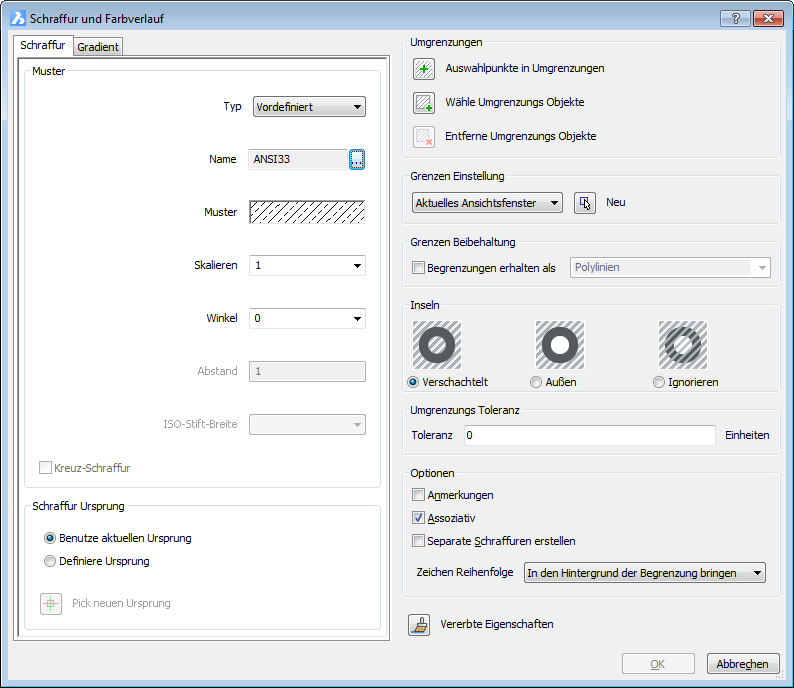

Füllt geschlossene Flächen mit sich wiederholenden Mustern; das Dialogfenster Schraffur und Farbverlauf wird angezeigt.
Zugriff auf den Befehl über
Befehlszeile: schraff
Alias: sch, h, gschraff
Menü: Zeichnen | Grenzschraffur...
Werkzeugkasten: Zeichnen |
: schraff
Ein Dialog wird angezeigt:
Wählen Sie die Optionen aus und klicken Sie dann auf OK.
| Muster | Beschreibung |
| Wählt den Typ des Schraffur Musters:
 BricsCAD sucht nach *.pat Dateien in den Ordnern, die in der Systemvariablen SRCHPATH (Support Dateien Suchpfad) definiert sind. | |
| Definiert den Namen des vordefinierten Schraffur-Musters; geben Sie einen Namen ein oder klicken Sie auf die Schaltfläche..., um die Schraffur-Muster Palette zu laden | |
| Klicken Sie, um die Schraffur-Muster-Palette anzuzeigen, wählen Sie ein Muster. Beispiele für Muster:
| Legt die Skalierung des Musters fest; wählen Sie einen voreingestellten Skalierungsfaktor aus dem Pulldown-Menü aus, oder geben Sie einen benutzerdefinierten Faktor per Tastatur ein. Der Skalierungsfaktor für Schraffur-Muster ist in der Regel der gleiche wie für Text- und Linientypen. | |
| Definiert den Winkel des Musters; wählen Sie einen voreingestellten Winkel aus dem Pulldown-Menü aus, oder geben Sie einen benutzerdefinierten Winkel ein. Dieser Winkel wird relativ zur positiven X-Achse des aktuellen BKS gemessen. | |
| (Dies gilt nur für benutzer-definierte Muster.) Definiert den Abstand zwischen den Schraffur-Linien. | |
| (Dies gilt nur für ISO Schraffur-Muster.) Definiert die Linienstärke. | |
| (Dies gilt nur für benutzer-definierte Muster.) Legt fest, ob eine Kreuz-Schraffur erzeugt wird (das Original wird um 90 Grad gedreht wiederholt). | |
| Schraffur Ursprung | |
| Verwendet den Ursprung der Zeichnung (0,0) als Ursprung für Schraffur-Muster. | |
| Verwendet einen benutzerdefinierten Schraffur-Ursprung, dieser wird über die Schaltfläche "Pick neuen Ursprung" gewählt. Verwenden Sie diese Option, um das Schraffur-Muster z. B. an der Ecke einer Wand oder einem anderen Punkt, an dem die Position der Schraffur von entscheidender Bedeutung ist, beginnen zu lassen. | |
| (Für die Definition des Ursprungs.) Der Dialog Schraffur und Farbverlauf wird vorübergehend ausgeblendet, und Sie werden in der Befehlszeile aufgefordert: Ursprungs Punkt definieren - wählen Sie einen Punkt in der Zeichnung. | |
| Umgrenzungen | |
| Definiert die geschlossenen Bereiche (Grenzen), in denen das Schraffur-Muster platziert wird; der Dialog Schraffur und Farbverlauf wird vorübergehend ausgeblendet, und Sie werden in der Befehlszeile aufgefordert: Geben Sie einen Punkt im Inneren des zu schraffierenden Bereiches ein - wählen Sie einen Punkt innerhalb des geschlossenen Bereiches. Beachten Sie, dass BricsCAD das Schraffur-Muster sofort erstellt, dies erlaubt Ihnen die sofortige Kontrolle des Skalierungsfaktors, Winkels, Ursprungs und weiterer Parameter. Die Eingabeaufforderung wird ständig wiederholt, um Ihnen die Auswahl weiterer Schraffurbereiche zu ermöglichen. Wenn die Auswahl der Bereiche abgeschlossen ist, drücken Sie die Eingabetaste: Wählen Sie einen Punkt, um die Grenzen oder den Schraffurbereich zu definieren - drücken Sie die Eingabetaste, um in den Dialog zurückzukehren. Sie können Bereiche, in denen sich bereits ein Schraffur-Muster befindet, oder nicht geschlossene Bereiche, nicht wählen. | |
| Wählt Objekte, die als Grenzen für ein Schraffur Muster dienen; der Dialog Schraffur und Farbverlauf wird vorübergehend ausgeblendet und Sie werden in der Befehlszeile aufgefordert: Objekte wählen - verwenden Sie eine Auswahlmethode, um ein oder mehrere Objekte zu wählen. Die Eingabeaufforderung erscheint nochmals. Dies erlaubt Ihnen, zusätzliche Bereiche auszuwählen. Wenn die Auswahl der Bereiche abgeschlossen ist, drücken Sie die Eingabetaste: Objekte wählen - drücken Sie die Eingabetaste, um wieder in den Dialog Attribute extrahieren zurückzukehren. Diese Option ermöglicht es Ihnen, geschlossene Bereiche, die bereits schraffiert sind, erneut zu schraffieren; offene Bereiche können nicht schraffiert werden. | |
| Sie werden aufgefordert, Umgrenzungs Objekte zu entfernen. | |
| Begrenzungs Satz | |
| Definiert, wo BricsCAD nach Objekten suchen soll, die als Grenzen für die Schraffur dienen sollen:
| Erstellt eine neue Auswahl von Objekten, aus denen die Schraffur Grenze ermittelt wird; der Dialog Schraffur und Farbverlauf wird vorübergehend ausgeblendet, und Sie werden in der Befehlszeile aufgefordert: Objekte wählen - verwenden Sie eine Auswahlmethode, um ein oder mehrere Objekte zu wählen. Die Eingabeaufforderung erscheint nochmals. Dies erlaubt Ihnen, zusätzliche Bereiche auszuwählen. Wenn die Auswahl der Bereiche abgeschlossen ist, drücken Sie die Eingabetaste: Objekte wählen - drücken Sie die Eingabetaste, um wieder in den Dialog Attribute extrahieren zurückzukehren. Der nächste Schritt ist es, die Schaltfläche "Auswahlpunkte in Umgrenzungen" zu wählen, um den Schraffur Bereich zu wählen. Wenn während des Starts des Befehls Schraff eine Auswahl vorhanden ist, und wenn PICKFIRST Ein ist, wird der Dialog Schraffur und Farbverlauf sofort wieder geöffnet, wenn Sie auf die Schaltfläche Neu klicken. | |
| Grenzen Beibehaltung | |
| Schaltet das Erhalten von Grenzen ein oder aus:
| Definiert den Objekttyp, der zur Erzeugung der Grenzen benutzt wird: Polylinien - die Grenzen werden aus Polylinien erzeugt. | |
| Inseln | |
| Wenn eine geschlossene Schraffur Grenze andere Grenzen enthält, wechselt BricsCAD zwischen den schraffierten und nicht schraffierten Bereichen ab. | |
| Wenn eine geschlossene Schraffur Grenze andere Grenzen enthält, schraffiert BricsCAD nur den äußersten Bereich. | |
| Wenn eine geschlossene Schraffur Grenze andere Grenzen enthält, schraffiert BricsCAD den kompletten inneren Bereich als ob die inneren Grenzen nicht vorhanden wären. | |
| Umgrenzungs Toleranz | |
| Definiert die größte Lücke, die BricsCAD noch ignoriert, wenn die Schraffur-Grenzen nicht vollständig geschlossen sind. Die Lücken-Toleranz wird in der Systemvariablen HPGAPTOL gespeichert. | |
| Optionen | |
| Stellt die Anmerkungs-Eigenschaft für die Schraffuren ein. Weist den aktuellen Anmerkungs Maßstab zu (siehe Systemvariable CANNOSCALE). | |
| Schaltet die Assoziativität der Schraffierungsmuster ein oder aus:
 Die Option Assoziativ ist für Anmerkungs Schraffuren nicht verfügbar. | |
| Wenn diese Option aktiviert ist, wird für jede Grenze in der Auswahl eine separates Schraffur Objekt erzeugt. Wenn diese Option nicht aktiviert ist, wird ein zusammengesetztes Schraffur Objekt erstellt. | |
| Definiert, wo das Muster relativ zu anderen Objekten liegen soll:
| Kopiert die Eigenschaften eines anderen bestehenden Schraffurmusters; der Dialog wird vorübergehend geschlossen und Sie werden in der Befehlszeile aufgefordert: Wähle Schraffur Objekt, von dem die Eigenschaften kopiert werden sollen: Wählen Sie ein bestehendes Schraffur- Muster. Die Eingabeaufforderung erscheint nochmals. Dies erlaubt Ihnen, zusätzliche Schraffuren auszuwählen. Wenn die Auswahl der Schraffuren abgeschlossen ist, drücken Sie die Eingabetaste: Wähle Schraffur Objekt, von dem die Eigenschaften kopiert werden sollen: Drücken Sie Eingabetaste, um in den Dialog zurückzuwechseln. Diese Schaltfläche ist nützlich, um schnell bestehende Schraffureinstellungen aus der Zeichnung zu übernehmen. | |
