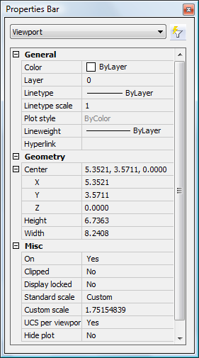

Definire le proprietà di una finestra
  1. Selezionare la finestra.
    Se si seleziona una finestra ritagliata, Cliccare suEntità Selezionate sulla parte superiore della Barra delle Proprietà, quindi scegliere Finestra nella lista.
Le proprietà della finestra vengono visualizzano nella Barra delle Proprietà.
Se si seleziona una finestra tagliata, cliccare sul pulsante Entità Selezionate sulla parte superiore della barra delle Proprietà, quindi cliccare su Viewport nella lista.
  1. Selezionare il campo impostazioni di una proprietà per modificarla.
Proprietà
Nome
Descrizione
Centro
Coordinate XYZ del punto centrale della finestra.
Specificare il centro della finestra graficamente, trascinarne il grip centrale.
Altezza (*)
Altezza della finestra in unità disegno.
Per specificare l'altezza della finestra graficamente, trascinare il grip della finestra in alto o in basso.
Larghezza (*)
Larghezza della finestra in unità disegno.
Per specificare la larghezza della finestra graficamente, trascinare il grip della finestra a sinistro o a destra.
Acceso
Controlla la visualizzazione del contenuto della finestra.
Ritagliato
Permette di creare finestre non rettangolari.
Visualizzazione bloccata
Blocca la funzione scala del contenuto della finestra per mantenere il fattore scala.
Scala Standard (*)
Permette di scegliere un fattore scala standard.
Scala Personalizzata (*)
Permette di definire il fattore di scala in formato decimale. Visualizza il fattore scala corrente.
UCS per finestra
Se Si, permette di definire un UCS per questa finestra.
Nascondere plot
Controlla se ai contorni della finestra è applicata la funzione plot oppure no.
(*) Devi scegliere la larghezza e altezza dello spazio carta finestra rispetto alla scala finestra.
