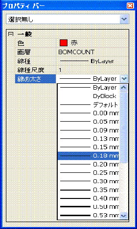

現在の線の太さを設定
  1. (オプション) Bricscad プロパティバー,で、線の太さを選択します。
    図形が選択されていないことを確認して下さい。
ドロップダウンリストの線の太さを選択します。
  1. (オプション)図形のプロパティツールバー上で,線の太さフィールドの隣にある下向き矢印をクリックします。それからドロップダウンリストの線の太さを選択します。

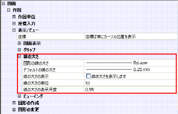

線の太さの設定を定義
  1. 設定メニューの設定 を選択します。
    設定ダイアログが開きます。
  2. 図面設定カテゴリーを選択します。
  3. 表示/ビュー 設定のサブカテゴリを展開します。
  4. 線の太さ設定グループを展開します。
  5. (オプション)デフォルトの線の太さ設定(LWDEFAULT)を選択します。それからドロップダウンリストの線の太さを選択します。
  6. (オプション)線の太さ表示設定(LWDISPLAY),を選択します。それから線の太さ表示を切り替えるためにチェックボックスをクリックします。
  7. (オプション)線の太さ単位設定 (LWUNITS)を選択します。それからミリメートルまたはインチを選択します。
  8. 設定ダイアログを閉じます。
注 )
また、線の太さ表示のオンとオフをステータスバーで切り替えることができます。
