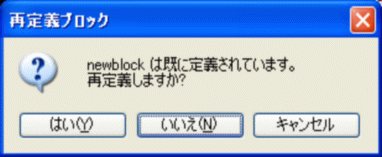

    コマンドバーにプロンプトが表示されます: ブロック<ブロック名>は既に存在しています。 再定義しますか?<いいえ>: <N>.
    プロンプトメニューが表示します。
  2. ブロック再定義をするには、以下のいずれかを実行します:
  3. Y を入力し、Enterキーを押します。
  4. プロンプトメニューから再定義する(Y) を選択します。

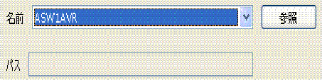

ブロック挿入 ダイアログが開きます。
  1. ブロック挿入ダイアログボックスの名前フィールドに、参照ボタンから選択した図面ファイル名を入力します。
  1. OK ボタンをクリックします。
    再定義しますか?の確認メッセージボックスが表示されます。
  1. はい ボタンをクリックすることでブロックが再定義されます。
