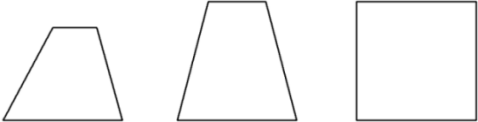

変換は、タブレット上で指示された点と一致するスクリーン上の点を計算して処理されます。
Orthogonal (左):正確な紙図面で使われます。 直交変換はすべての角度を維持して、相対的な距離を保存します。2つのキャリブレーションが指定されれば、直交変換は自動的に生成されます。
Affine (中央): 平行線が必要ですが、交差している線間の角度は必要ではありません。
Projective (右): 平行線も角度も必要ではありません。
