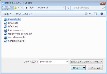

ダイアログボックスを表示します:
CTBファイルを選択して、開くをクリックします。

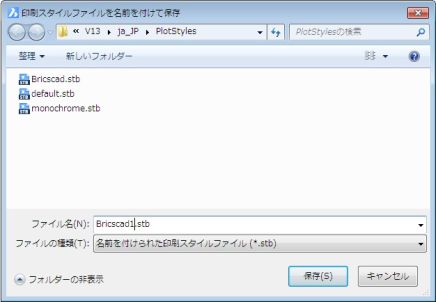

STBファイル名を入力して、保存をクリックします。

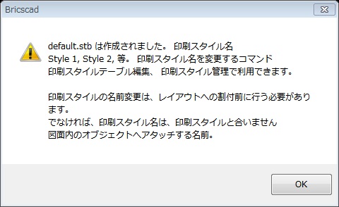

次のダイアログボックスを表示します:
OKをクリックします。
