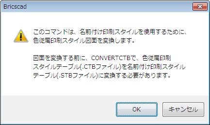

ダイアログボックスを表示します:
クリックOK.

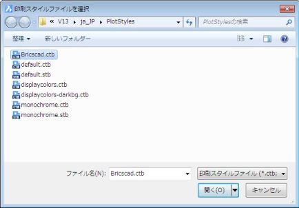

STBファイルを選択して、開くをクリックします。
BricsCADはコマンドバーで報告します。
図面は色従属モードから名前付け印刷スタイルモードに変換されます
