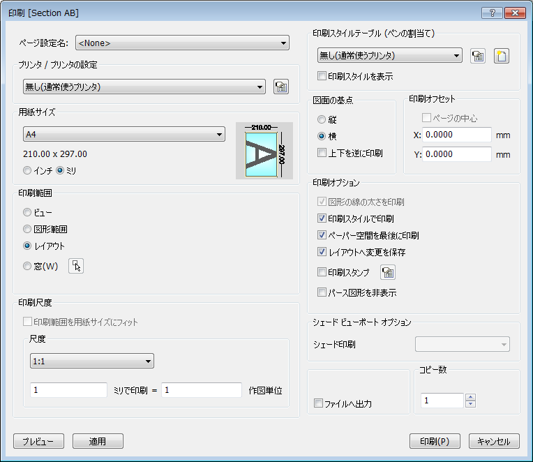

ダイアログボックスを表示します:
オプションを選んでください:
プレビューをクリックし、想定の用紙に印刷をプレビューします。
適用をクリックし、変更を適用します。
印刷をクリックし、図面を印刷します。
キャンセルをクリックし、印刷ダイアログボックスを閉じます。
オプション
説明
ページ設定名:
前の印刷は、前回に使用した設定で印刷します。
  • None - 現在のレイアウトまたはモデル空間に保存されたオプションを使用します。
  • 前回の印刷 - このダイアログボックスで最後に使用され保存されたオプションを使用します。
  • ページ設定 - 図面のページ設定の名前の一覧です。

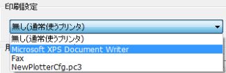

印刷設定
プリンターかプロッターを選択します。BricsCADはコンピューターにインストールされた全ての出力デバイスで動作します。これにはネットワーク化されたプリンター、ファイル、ファックスへの印刷、ポストスクリプトデバイスが含まれます。
In addition, BricsCAD uses predefined printer parameters stored in PC3 files. See PlotterManager command.
印刷設定を編集します
プリンターのパラメータをカスタマイズするために、プリンターのプロパティダイアログボックスを開けます。
用紙サイズ
用紙サイズを選択します。ドロップダウンリストの標準サイズから選択することができます。これらはプリンタが提供している用紙サイズです。
プリンターは多種の用紙サイズに対応していますが、その内の1つだけ選択して下さい。もしユーザー定義がリストの中にあれば、用紙寸法はプリンターのプロパティダイアログボックスにより指定されます。
イメージは、カレントサイズ、位置と方向を選択用紙サイズの上の領域を印刷することを示します。
作図単位
インチとミリメートを切り替えます。
印刷範囲
図面の印刷範囲を指定します。
  • ビュー - 現在のビュー、もしくは名前を持つビューを印刷します。Viewコマンドを参照して下さい。
詳しくは、View 【ビュー登録・呼出】コマンドを参照してください。
  • 図面範囲 - 図面範囲を印刷します。全ての図形が印刷できます。
図形範囲は、フリーズされた画層上の図形を非対象にします。
  • 図面範囲 - Limits(図面範囲)コマンドによって指定された範囲を印刷します。
  • ウインドウ - 図面のウインドウ範囲を印刷します、。
印刷範囲を選択 ボタンをクリックして、長方形で範囲を定義またはX,Y座標を入力します。
印刷範囲を選択
ボタンをクリックすると印刷ダイアログボックスは一時的に閉じられます。 プロンプト:
窓の最初のコーナー - 囲み枠(長方形)の1点目を指定します
もう一方のコーナー - 囲み枠(長方形)の2点目を指定します。
点を選択するか、X,Y座標を入力します。
ページ設定ダイアログボックスが再び表示され、窓で指定した印刷範囲の設定欄に2つの x,y 座標が入力されます。
左下のx,y座標と長方形の地域の右上角が印刷されることを示しています。x,y座標、または ボタンをクリックして図面の中の位置を指定することができます。
印刷尺度
図面の尺度を変更すると紙の印刷可能範囲にフィットします。尺度は自動的に計算され、図面の印刷範囲が考慮されます。
印刷できる範囲はマージンを引いた用紙のサイズです。マージンはプリンタが用紙を供給するのに使用する4辺の余白ことです。
このオプションがオンになっている時、尺度は指定できません。
印刷する図面の尺度を指定します。ドロップリストから尺度を選択するか、尺度を指定するには、カスタムを選択します。
  • 1:1 - 縮尺なしで、フルサイズの図面を印刷します。
  • カスタム - 倍率を指定できます。
1: 5のような尺度は、図面を実寸より小さく印刷します。
5: 1のような尺度は、図面を実寸より大きく印刷します。
リストの中の利用できる尺度は、ScaleListEditコマンドを使用し、編集できます。
ユーザ定義尺度を指定します。例えば、11幅の用紙で50長さの図面を印刷するために、以下のように入力します:
インチで印刷 = 11"
作図単位 = 50'
BricsCADは尺度倍率を自動的に実行します。
印刷スタイルテーブル名
使用する印刷スタイルテーブルを指定します。また、その印刷スタイルテーブルは、"ペン,"や色、プロパティを図形に割り当てます。
  • 図面が印刷スタイルを使用しないならば、CTB(色に基づくテーブル)ファイルだけはリストされます。
  • 図面が印刷スタイルを使用するならば、STB(スタイルに基づくテーブル)ファイルだけはリストされます。
無しから名前の付いた印刷スタイルに切り替える時、BricsCADは以下のようにプロンプトします:
すべてのレイアウトに印刷スタイルテーブルを適用しますか? - はい(Y)またはいいえ(N)をクリックします。
  • はい(Y) - CTB または STB 印刷スタイルファイルをすべてのレイアウトに適用します。
  • いいえ(N) - 印刷スタイルファイルを現在のレイアウトだけに適用します。
印刷スタイル編集
印刷スタイル編集ダイアログが開きます。印刷スタイルコマンドをご参照ください。
このボタンは、図面がSTBプロットスタイルを使う時だけ使用できます。
新規印刷スタイルを作成します
新規印刷スタイルを作成します;「CTBを追加ー開始」を起動します。
  • 図面が名前付け方式の印刷スタイルを使用していない場合、ウィザードは新しい色従属方式テーブル(CTBファイル)を作成します。
  • 図面が名前のついた印刷スタイルを使用しているなら、ウィザードは新しい名前の印刷スタイルのテーブル(STBファイル)を作成します。
StylesManagerコマンドを参照して下さい。
プロットスタイル名を切り替える
用紙の向き
用紙の方向を指定します。
  • - 縦長の図面を印刷するのに使用します。
  • - 横長の図面を印刷するのに使用します。
  • 上下を逆に印刷 - 上下を逆に印刷します。図面領域の印刷方向が後ろ向きになる時にこの機能を使用します。
印刷オフセット
印刷のオフセット距離を指定します。図面が x 座標か y 座標に移動できるようにマイナス距離やプラス距離を入力します。
  • プラス値 - 図面は、上 又は 右に移動します。
  • マイナス値 - 図面は、下 又は 左に移動します。
図面の左下コーナーは指定された距離によって移動します。タイトルブロックエリアなどが用紙よりはみ出しそうなとき、この機能を使うと有益です。
用紙の中心を基点
図面の中心が用紙の中央に表示されます。
このオプションは印刷領域を用紙サイズに合わせることと、尺度が重要でない印刷に適しています。
印刷オプション
線の太さを印刷
  • オン - 印刷に線の太さを反映します。
  • オフ - 線の太さを無視します。
印刷スタイルで印刷 がオンのときこのオプションは使用できません。
印刷スタイルの使用を切り替えます。
  • オン - 図面の仕上がりを決定する印刷スタイルを使用します。
  • オフ - 印刷スタイルを使用しない。
印刷スタイルオプションがオンになっている時、このオプションは使えません。
印刷順序を切り替えます:
  • オン - モデルスペース図形、続いてペーパースペース図形を印刷します。
  • オフ - ペーパースペースの図形を最初に印刷し、次にモデルスペースの図形を印刷します。
レイアウトを印刷する時だけ、このオプションは利用できます;モデルタブで利用できません。
印刷オプションの保存を切り替えます。
  • オン - このダイアログボックスで変更した内容はレイアウトに保存されます。
  • オフ - 変更を保存しない。
次にこのダイアログボックスを使用するとき、"Layout"をユーザー印刷設定ドロップダウンリストから選択することができます。
印刷スタンプの使用を切り替えます。
  • オン - 印刷に印刷スタンプデータを適用する。
  • オフ - 印刷スタンプを適用しない。
印刷スタンプ編集ボタンをクリックして印刷スタンプデータを変更します。
印刷スタンプダイアログボックスが表示されます。
ペーパー空間での3D図形から隠線を削除します。
モデル空間を印刷するときに、このオプションは無効になります。
モデル空間を印刷するときに、現在のビューの表示スタイルを上書きすることができます。
このオプションはペーパー空間のレイアウト印刷では無効です。
ペーパー空間ビューポートの シェード印刷モード は、ビューポートのプロパティで定義されます。
チェックしたとき*.pltファイルに印刷出力えおリダイレクトします。
印刷枚数を指定します。
数を入力するか、値を変えるために、ボタンをクリックしてください。
プレビュー
印刷枚数を指定します。
Preview コマンドをご参照ください。
適用(A)
変更を適用します。
Cancelをクリックし、ダイアログボックスを終了できます。
次のコマンドを使用するとき変更は記憶されています。
PageSetup コマンドのように使用できます。
