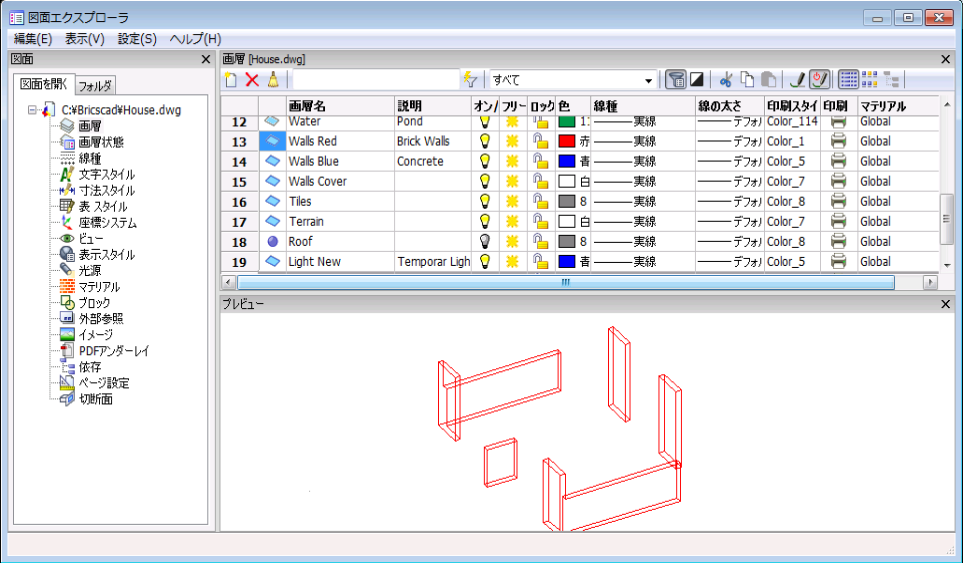

Layer 【画層設定】
図面エクスプローラから、画層を作成したり、その画層のプロパティを変更や削除を行ないます。
コマンド入力 :  layer
エイリアス :  la, ddlmodes, explayers
メニューバー: 設定 | 画層ツール | 図面エクスプローラー | 画層
ツールバー :  プロパティ |
ステータスバー:  画層 フィールド ( 0 )
: layer
図面エクスプローラダイアログボックスの画層を表示:
画層の作成または画層プロパティの編集しXをクリックします。
F1キーを押すヘルプが表示します

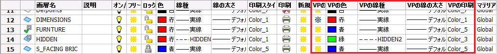

ビューポートの画層プロパティ
ペーパー空間で図面エクスプローラ - 画層ダイアログを開いた場合追加項目が表示されます。: 新規VP, VPのフリーズ, VP の色, VPの線種, VP の線の太さ,VPの印刷スタイル (VPはViewportの省略です) デフォルトではこれらの列は対応するモデル空間の設定と一致します。 VP 画層のプロパティはそれぞれのレイアウトと各ペーパー空間ビューポートごとに異なる設定ができます。
SHOWLAYERUSAGE がオンの場合、画層使用アイコンは現在のレイアウトまたはペーパー空間ビューポートとVP 設定がモデル空間の設定と異なっているかどうかを表示します。
作成またはVP画層プロパティを編集しXをクリックします。
ヘルプを表示するには、F1キーを押します。
VP画層プロパティの上書きを削除する:
  1. 画層を選択し、右クリックでコンテキストメニューのビューポートの上書きを削除をクリックします。
  2. オプション:
  3. 選択された画層から > 現在のビューポート
  4. 選択された画層から > 全てのビューポート
  5. 全ての画層から > 現在のビューポート
  6. 全ての画層から > 全てのビューポート

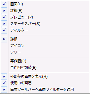

表示メニュー
図面
図面ペインの表示を切替えます。
詳細
詳細ペイン表示を切替えます。
プレビュー
プレビューペインの表示を切替えます。
ステータスバー
ステータスバーの表示を切替えます。
フィルター
フィルターペインの表示を切替えます。
詳細
詳細表示の配置を詳細に切替えます。
アイコン
詳細表示の配置をアイコン表示に切替えます。
再作図
図面の表示を強制的に再作図します。
再作図を切替
図面の表示を自動的に再作図するよう切替えます。
外部参照画層を表示
配置する詳細の外部参照画層の表示を切替えます。
使用中の画層
SHOWLAYERUSAGE システム変数のオン/オフを切替えます。
画層ツールバーへの画層フィルターを適用
図形プロパティツールバーの画層コントロールに現在の画層フィルターを適用します。

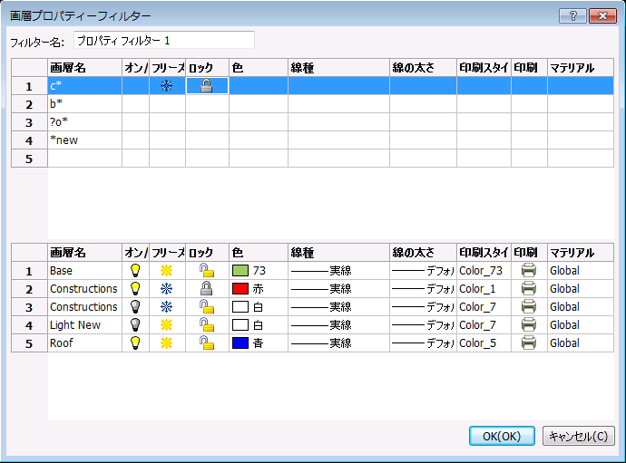

新規画層にフィルタ定義を作成するには:
  1. フィルターパネルツールバーの新規ボタン ()をクリックします。
    画層プロパティフィルターダイアログが表示します。:
  2. フィルター名フィールドに名前を入力します。
  3. (オプション) 画層名フィールドに検索文字列を入力します。( フィルター文字をご参照ください).
  4. (オプション) プロパティカラムをクリックします。このプロパティで作成するフィルターを設定します。
    複数のプロパティに基準を適用できます。
  5. (オプション)画層フィルタ定義に新しい行を追加するために3-4の手順を繰り替えします。
  6. 画層フィルターを保存するためにOKボタンをクリックします。

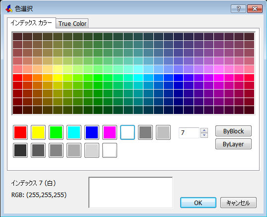

画層の色を指定します。デフォルトの色は白です。(黒)
色を変更する為に
1. 色選択ダイアログボックスを表示するには、色のついた四角をクリックします。
2. 色を選択して、 OK.をクリックします。
詳しくは、Color コマンドを参照してください。
