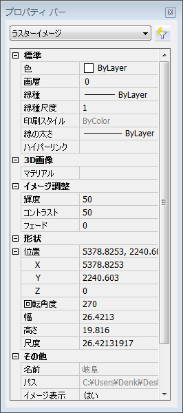

プロパティパレットを表示します。
プロパティを変更します。

一般 |
下記のプロパティはイメージを囲むフレームに影響します: |
色 |
フレームの色を指定します。詳しくは、Color(色)コマンドを参照してください。 |
画層 |
フレームの画層を指定します。 イメージがフレームと同じ画層に配置されるとき、 イメージとフレームの表示を 画層を使用して切り替えることができます。 イメージとフレームの表示を個別に切り換えるためには、ImageFrameコマンドを使用してください。Layerコマンドを参照してください。 |
線種 |
フレームの線種を指定します。フレームの線種を指定します。 |
線種尺度 |
線種尺度を指定します。LTScaleコマンドを参照してください。 |
印刷スタイル |
フレームの印刷スタイルを指定します。 印刷スタイルが図面で使用可能なときにだけ、PlotStyleはコマンドが利用可能です。 |
線の太さ |
Linetypeコマンドを参照してください。LTScaleコマンドを参照してください。 |
ハイパーリンク |
イメージを調整 |
下記のプロパティでイメージを設定します: |
輝度 |
イメージの明暗を指定します:
コントラスト |
コントラストを増減させます:
フェード |
イメージをフェードします。
形状 |
位置 |
イメージの右下隅のx、y、およびz座標を指定します。 座標を変更したとき、右下隅は大きいXの値が表示されます。
回転 |
基点位置からの回転角を指定します:
幅 |
現在の単位イメージの幅を指定します。 |
高さ |
現在のイメージの高さ単位を指定します。 |
尺度 |
イメージの尺度を指定します:
その他 |
名前 |
イメージ名を表示します;編集不可。 |
パス(P) |
イメージファイルのパスを表示します;編集不可。 |
イメージ表示 |
イメージの表示/非表示を切り替えます:
クリップ表示 |
クリップ表示を切り替えます:
ImageClipコマンドをご参照ください。 |
イメージ透過性 |
透明度を切り替えます:
