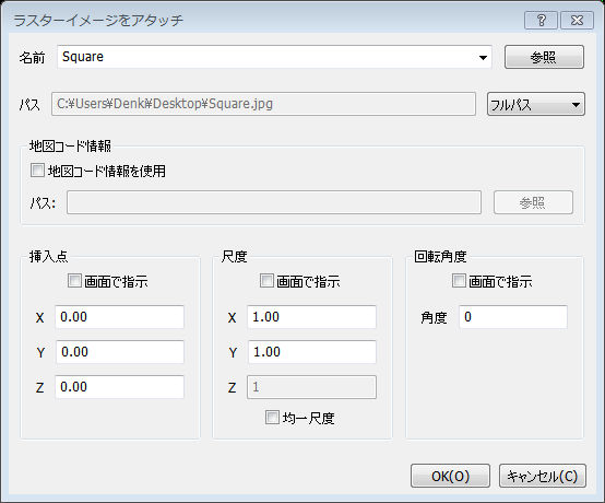

: imageattach
ダイアログボックスを表示します:
オプションを指定して、OKをクリックしてください。
このコマンドは下記のファイル形式を図面に挿入します:
BMP - ウィンドウズビットマップ.
JPGJPEG   - ジェイペグ(デジタルカメラなどで一般的なフォーマット)。
PCX - インデックスカラー、グレースケール、および最大24ビットのラスターグラフィックのファイルフォーマット。
PNG - 画像フォーマット(Portable Network Graphicsの略称
GIF - 画像フォーマットの1つで、Graphics Interchange Format の略称。
TGA - Truevison社のグラフィックボードで使用されていた画像フォーマットで、Truevision Graphics Adapterの略称。
TIF - アプリケーションソフトに依存しない画像フォーマットを目的とた画像データのフォーマット。
ECW - 最新のWavelet圧縮技術を採用した新しい非可逆画像フォーマットで、Enhanced Compressed Wavelet format の略称。
SID - MrSIDは、Multi-resolution Seamless Image Database の略称。
オプション
説明
名前
イメージのファイル名を指定します。

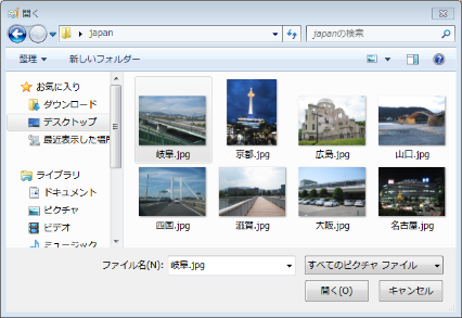

参照
開くダイアログボックスを表示します;このボタンをクリックして、異なったラスターファイルを選択してください。
ラスタフーァイルを選択するため、開くボタンをクリックしてください。
パス(P)
イメージファイルのパスを表示します;編集不可。
フルパス
イメージまでのすべてのパスが格納されます:
  • フルパス - ドライブとフォルダ名を含むファイルまでのパスをすべて保存します。例えば
c:\foldername\imagename.ext
  • 関連パス - 図面の位置からイメージの位置までのパスを格納します。 このオプションが選択される前に図面を保存する必要があります。例えば
..\foldername\imagename.ext .. ここでは、現在の1つ上のフォルダを参照します。
  • パス無し - パスは破棄されます。
位置決めファイル
位置決めファイルには、TFW拡張子があります。( "TifF という言葉の略")
下記をご参照ください: "情報の分類について".
位置決めファイルを使用
イメージファイルのサイズ、位置および回転を指定する位置ファイルの使用を切り替えます。:
  • はい - 位置決めファイルを使用します。
  • いいえ - 位置決めファイルを使用しません。
パス(P)
位置決めファイルにパスを表示します。
参照
選択イメージ位置決めファイル ダイアログボックスを表示します。 TWFファイルを選択し、開くをクリックしします。
挿入点
イメージの左下コーナーを図面に置きます。位置ファイルが使われるとき、このオプションは利用できません。
画面で指示
挿入位置の座標のを切り替えます。
  • オフ - ダイアログボックスでx、y、z座標を指定します。
  • オン - コマンドバーでOKをクリックした後、座標を指定します。
挿入点 - イメージの左下コーナーの x,yまたはx,y,z座標を指定します。
X
イメージのコーナーの左下のx座標を指定します。
Y
イメージのコーナーの左下のy座標を指定します
Z
イメージのコーナーの左下のz座標を指定します
尺度
イメージのサイズ;位置のファイルが使用されているとき、このオプションを利用できません。
画面で指示
スケールファクタを指定する場所を切り替えます。
  • オフ - ダイアログボックスにx,y,zスケールを指定します。
  • オン - OK:をクリックした後、コマンドバーでスケールを指定します。
尺度 - 尺度係数を指定します。
X
x方向にスケールファクタを指定します:
  • 値が1より大きい場合、イメージを大きくします。
  • 実際のサイズで1イメージを挿入します。
  • 値が1より小さいサイズの場合、イメージを小さくします。
Y
y方向にスケールファクタを指定します。
Z
z方向にスケールファクタを指定します。
均一尺度
Y と Z スケールファクタを X と等しくさせます。
回転
挿入点に関するイメージを回転させます。
画面で指示
回転角度を指定する場所を切り替えます。
  • オフ - ダイアログで角度を指定します。
  • オン - OK:をクリックした後、角度をコマンドバーで指定します。プロンプト:
回転角度 - 角度を指定します。
角度
挿入点について回転角度を指定します。
  • 正角はイメージを、反時計回りに回転させます。
  • 負角はイメージを、時計回りに回転させます。
