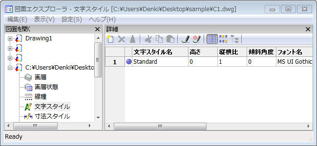

図面エクスプローラで文字スタイルを作成したり、変更をします。
コマンド入力 : style
エイリアス : ddstyle, expfonts, expstyle, expstyles, st
メニューバー: ツール | 図面エクスプローラー | 文字スタイル
ステータスバー: standard
: styles
図面エクスプローラの文字スタイルセクションを表示します。
ヘルプが表示されるように F1キーを押します。
スタイルの変更をするか、新しいものを作成します。
Xをクリックすると終了します。

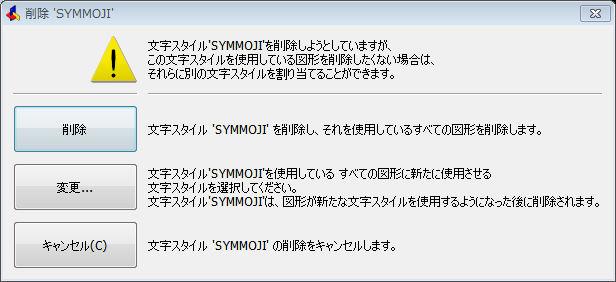

選択したスタイルを消します。(現在や標準のテキストスタイルは消すことができません) 削除指定した文字スタイルを図面内に使用していると、ダイアログボックスが表示されます。
オプションを選択します。 |
削除(D) |
注意! |
変更 |
削除する前に他のスタイルを選択します。削除されるスタイルを使用しているテキストは、新しい文字スタイルを選択し変更してください。 利用可能なスタイルの一覧が表示されます。
スタイルが消え、テキストは選択されたスタイルに変更されます。 |
キャンセル(C) |
操作を取り消し、スタイルは削除しません。 |
