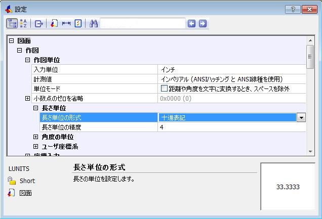

設定ダイアログボックスをより、長さと角度の寸法単位を設定します。
コマンド入力 :  units
割り込みコマンド :  'units
エイリアス :  un, ddunits
ステータスバー :  X,Y,Z座標
: units
設定ダイアログボックスの作図単位セクションを表示します。
設定を変更し、X ボタンをクリックします。

作図単位の長さ単位の長さ単位の形式を指定します。リストの中から長さ単位を選択します。
  • 指数表記 - 例, 4.225E+01
  • 十進表記 - 例, 42.25
  • 工業図面表記 - 例, 3'-6.25"
  • 建築図面表記 - 例, 3'-6 1/4"
  • 分数表記 - 例, 42 1/4
メートル単位のため、2 を選択します。(十進表記)
長さ単位の精度を指定するには、0~8 の数字を入力する。
  • 0 - 0 十進表記, 0
  • 1 - 1 十進表記, 0.0
  • 2 - 2 十進表記, 0.00
  • 3 - 3 十進表記, 0.000
  • 4 - 4 十進表記, 0.0000
  • 5 - 5 十進表記, 0.00000
  • 6 - 6 十進表記, 0.000000
  • 7 - 7 十進表記, 0.0000000
  • 8 - 8 十進表記, 0.00000000

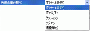

作図単位の角度の単位の角度の単位形式を指定します。リストから角度単位を選択します。
  • 角(十進表記) - 例, 90.0.
  • 度/分/秒 - 例, 0d0'
  • グラデーション - 例, 100.00g 400グラデーションで、1つの円(360°)になります。
  • ラジアン - 例, 1.57r. 2πラジアン(およそ6.282)が、円形(360°)にあたります。
  • 測量単位 - 例, N 00d0'0"E 測量単位の「N」と「E」は、北と東を示します。

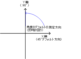

0度方向に指定します。デフォルトは、正のX軸です。
ここで角度を入力するか、もしくは、Snap【スナップ】コマンドの 回転オプションで図面を回転させることもできます。
角度が測定される方向を切り替えます。
  • いいえ - 時計回りに角度を測定します。 (デフォルト)
  • はい - 反時計回りに角度を測定します。

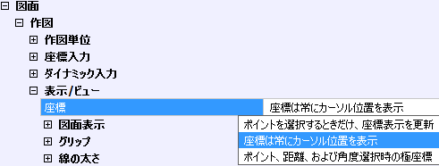

座標
ステータスバーにどの座標が表示するかを指定します。
  • ポイントを選択するときだけ座標表示を更新します - オフと同様
  • 座標は常にカーソル位置を表示 - 絶対座標と同様
  • ポイント、距離、および角度選択時の極座標 - 相対座標と同様
