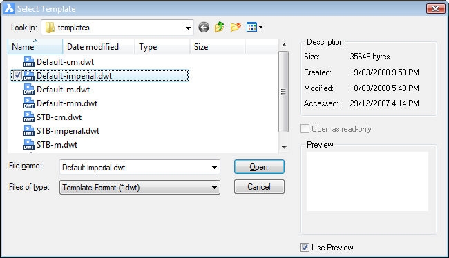

ダイアログボックスを表示します:
DWTテンプレートファイルまたはDWG図面ファイルを選択し、開く ボタンをクリックします。
DWTテンプレートファイルは、新しい図面のプロパティを定義します。
DWG図面ファイルは、開くコマンドのように図面を開きます。
StartUp システム変数がオンのときは、このコマンドは
オプション |
説明 |
ファイル名を入力します。 使用したいテンプレートファイル名、または図面ファイル名を指定します。 |
図面表示形式を選択します。
読み取り専用として開きます。(新規作成コマンドでは使用できません)
名前をつけて保存 コマンドを使って別の名前をつけて保存することができます。 テンプレート図面は常に読み取り専用で開きます。 |
図面のプレビュー表示/非表示を切り替えます。
ほとんどのテンプレートファイルは白紙のため、プレビューが表示されていないように見える場合があります。 |
ファイルを開きます。 |
