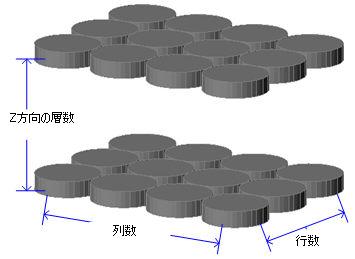

矩形状配列のオプション |
説明 |
行数を指定します(x方向);線形であれば、1を入力します。 配列方向を下側に指定する場合は、負数を入力します。 |
列数を指定します(y方向) 配列方向を左側に指定する場合は、負数を入力します。 |
層数を指定します。(z方向) 配列方向を下側に指定する場合は、負数を入力します。 |
図形の行間隔を指定します。 |
図形の列間隔の距離を指定します。 |
図形の層の間隔を指定します。 |

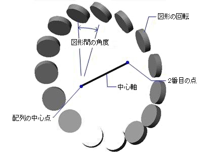

円形状配列のオプション |
説明 |
コピー間の角度を指定します。 |
図形の配列数を指定します;1より大きい数を入力します。 |
配列の範囲と方向を決定します。
配列複写時に図形の回転を行うかを決定します。
回転配列の中心軸の始点を指定します。 点を選択するか x,y,z座標を入力します。 |
回転配列の中心軸の終点を指定します。 点を選択するか x,y,z座標を入力します。 |
