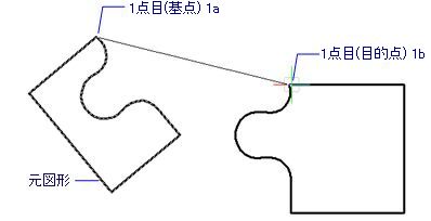

1点目(基点)
例えば上の図形の #1a を整列元図形の基点として指定します。
1点目(目的点)
1点目(基点)1a を合わせる目的点として、1点目(目的点)1b を指定します。

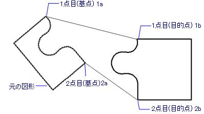

元図形の 1点目(基点)1a を 1点目(目的点)1b に合わせた後、元図形を回転させるために、2点目(基点)2aと2点目(目的点)2bを指定します。:
2点目(基点)
例えば上の図形の#2a を2番目の整列元図形の基点として指定します。
Enterキーを押すと、元図形は移動します。
2点目(目的点)
原点2a を合わせる目的点として、目的点2b を指定します。

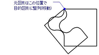

2D図形の整列

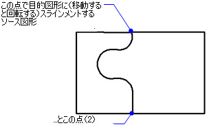

3D図形の整列
Move - 3D図形を移動します。
Rotate - 2D図形を回転します。
Rotate3D - 3D図形を回転します。
