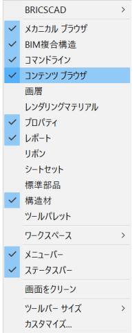

ContentBrowserOpen [コンテンツブランザ表示]
コンテンツブラウザパネルを表示します。
コマンドバーの表示:  contentbrowseropen
コンテキストメニュー*: コンテンツブラウザ
* ツールバーまたはリボンパネルにカーソルを置き、右クリックします。

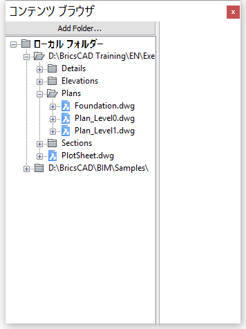

コンテンツ ブラウザ パネルが表示されます。
フォルダを追加...
ローカル フォルダー ツリーにフォルダーを追加します。
以下のいずれかを実行します。
  • Add Folder... ボタンをクリックします。
  • ローカルフ ォルダー を右クリックします。コンテキストメニューから フォルダを追加 をクリックします。

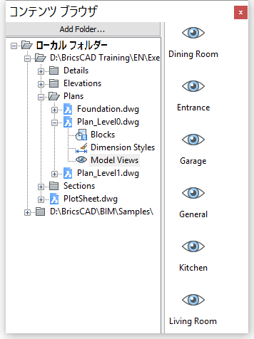

ビューの挿入
PlaceView コマンドを実行します。
元図面から選択したモデルビューを現在の図面のペーパー空間レイアウトに挿入します。
以下を実行します:
  • 挿入先の図面でモデルビューを配置するレイアウトに切り替えます。
  • ローカル フォルダー ツリーの元図面を展開します。
  • モデルビューをクリックします。
  • モデルビューをコンテンツブラウザ パネルから挿入先の図面のペーパー空間レイアウトにドラッグします。*
    ファイル名を入力: D:\BricsCAD Training\Bricscad\TrainingCD\EN\Exercises\House.dwg
    配置するビュー名を入力 または [?]: Garage
    (オプション) 右クリックして尺度を選択します。
    ビュー原点を入力:
  • (オプション) 右クリックして尺度一覧から尺度を選択します。
  • ビューを配置する位置をクリックします。
現在の図面のモデル空間に元図面の外部参照として図面が挿入されます。画層名は元図面と同名となります。
元のビューに一致するように新たな外部参照が追加され、ペーパー空間に外部参照を参照するビューポートが追加されます。
この新しいビューポートは外部参照の画層のみが可視に設定されるので、ビューが他の図面コンテンツで見えにくくなることはありません。
現在の図面がシートセットに属している場合、一致するシートセットビューが作成され、ビューラベルブロックが追加されます。

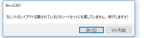

*現在のレイアウトが、開いているシートセットに属していない場合、アラートボックスが表示されます。
パネルを開くまたは閉じる
パネルをドッキングさせる
ドッキング済みパネルに対して別のパネルをドッキングさせる
タブ付きパネルに別のパネルをスタッキングする
