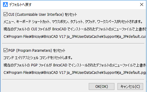

すべてのユーザ・インタフェースの要素を初期値に戻します。 デフォルトへ戻す ダイアログボックスを表示します。:
カスタマイズで大きな間違いをしたとき、このボタンは便利です。 |
ツールバー、メニュー、キーボードショートカットをリセットします。 |
BricsCADによりインストールされた初期値であるdefault.cuiファイルを上書きします。 |
エイリアスとシェルコマンドをリセットします |
BricsCADによりインストールされた初期値であるdefault.pgpファイルを上書きします。 |

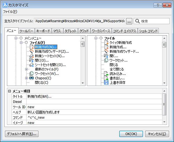

ショートカットメニュー |
メニュー項目を右クリックします:
項目を追加 |
メニューに項目を追加します。 |
サブメニューを追加 |
メニューにサブメニューを追加します。 |
セパレータを追加 |
メニュー項目の間にセパレータを追加します。 |
削除(D) |
選択したメニュー項目を削除します。 |

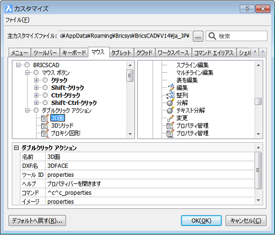

メニューアイテム |
タイトル |
メニュー項目に表示させる名前を指定します。 Altキーショートカットを作成するために、LINEに&などの文字をつけます。(例えば &Line) |
ディーゼル |
メニュー項目に使用する Dieselコードを指定します。 |
ツールID |
CUIファイル内の他の要素に対し、メニューアイテムを特定します(ツールIDはBricsCADにより割り当てられます)。 |
ヘルプ |
ステータスバーに表示されるヘルプ文です。 |
コマンド |
コマンドまたはマクロを記述します。 |
イメージ |
メニュー項目の次に表示するイメージを指定します;[...]をクリックするとツールイメージの選択ダイアログボックスが表示されます。 |

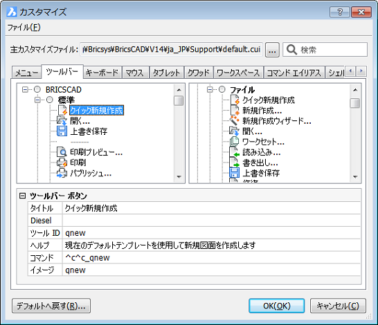

ツールバー項目を右クリックします:
ツールを追加 |
選択したツールバーに新しいアイコンを挿入します。 |
コントロールを追加 |
ドロップリストを挿入します。 |
フライアウトを追加 |
フライアウトを挿入します(サブーツールバー)。 |
セパレータを追加 |
セパレータ線を挿入します。 |
削除(D) |
選択したツールバーアイコンを削除します。 |
ツールバーボタン |
タイトル |
アイコンの名前です;ツールチップによって表示されます。 |
ディーゼル |
アイコンに割り当てるDieselコードを指定します。 |
ツールID |
CUIファイル内の他の要素に対し、ツールバーアイテムを特定します(ツールIDはBricsCADにより割り当てられます)。 |
ヘルプ |
コマンド |
コマンドまたはマクロを記述します。 |
イメージ |

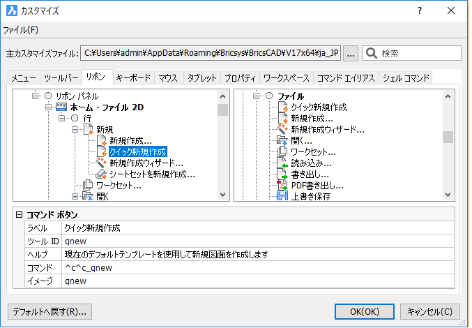

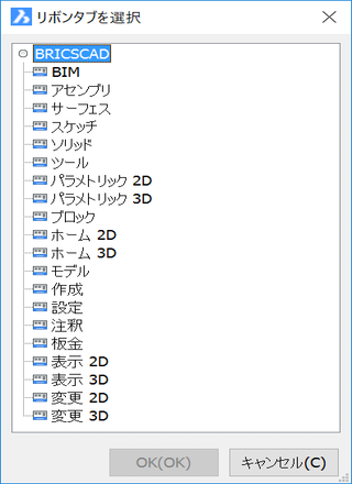

新しいリボンタブを追加するには:
順番を変更するには、タブをドラッグします。 パネルにタブを追加するには:
順番を変更するには、パネルをドラッグします。

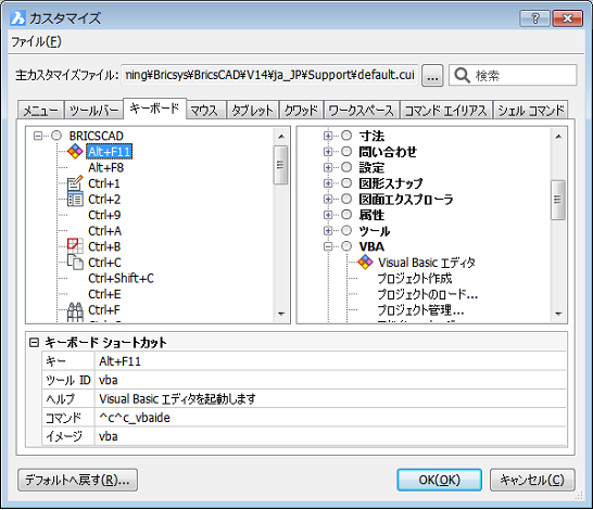

ショートカットを入力 |
リストに新規キーボードショートカットを追加します;ダイアログボックスを表示します: |
キーボードのショートカットに違うコマンドを割り当てるには、右ペインからコマンドを選択し、左ペインのショートカットへドラッグします。 |
ショートカットメニュー |
キーボードショートカットを右クリックします:

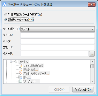

ショートカットを入力 |
利用可能なツールを選択 |
既存のコマンドをキーボードショートカットに割り当てます。 |
新規ツールを作成 |
新しいコマンド/マクロをショートカットに割り当てます。 |
ツールボックス |
新規コマンドを加えるツールボックスを指定します;ドロップリストをクリックして、ツールボックスを選択します。 |
タイトル |
新規ツール名 |
ヘルプ |
ヘルプの文字を指定します。 |
コマンド |
コマンドまたはマクロを記述します。 |
イメージ |
イメージファイルを指定します;[...]をクリックするとツールイメージの選択ダイアログボックスが表示されます。 |
ショートカットを削除 |
選択されたショートカットを削除します。 |
キーボードショートカット |
キー |
キーボードショートカットを指定します。 |
ツールID |
CUIファイル内の他の要素に対し、キーボードショートカットを特定します(ツールIDはBricsCADにより割り当てられます)。 |
ヘルプ |
キーボードショートカットではヘルプは表示されませんが、ヘルプの文字列だけを指定します。 |
コマンド |
キーボードショートカットに該当するコマンドを記述します。 |
イメージ |
キーボード・ショートカットではイメージは使用しませんが、コマンドに該当するイメージを指定します。 |

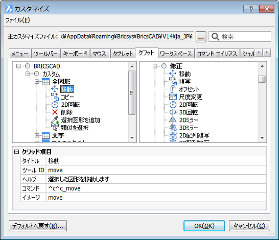

ショートカットメニュー |

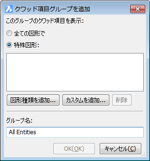

クワッド項目グループ入力 |
クワッド項目グループを削除 |
削除したいクワッド項目グループを選択します。 |
項目を追加 |
新たなメニュー項目を追加します。 |

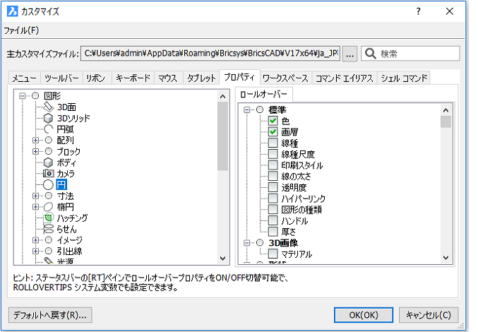

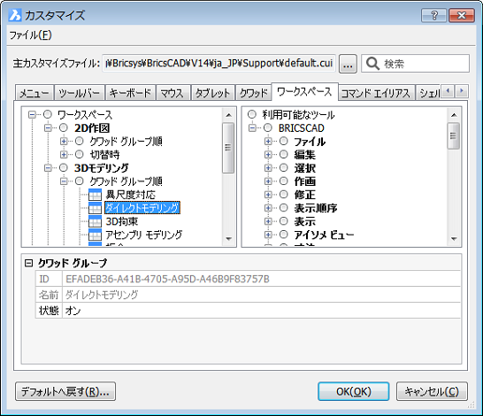

ROLLOVERTIPSシステム変数がオンの時にどのプロパティを表示するかを指定するには、左のパネルから図形を選択肢、右のパネルから希望するプロパティにチェックを入れます。
メニュー |
メニューバーのメニューの表示をコントロールします。
ツールバー |
現在のワークスペースで開いているツールバーを表示します。 |
パレット |
ワークスペースでどのツールパネルを開くかコントロールします。
リボン |
ワークスペースでどのリボンタブを使用可能にするかコントロールします。
クワッドグループ順 |
クワッド項目グループの表示と順序をコントロールします。
切替時 |
ワークスペースの切替時に実行するためのコマンドをセットします。 コマンド追加のため、以下のいずれかを行います。:

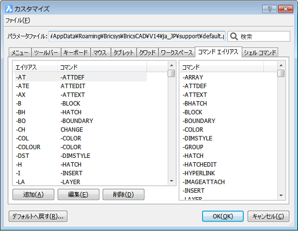

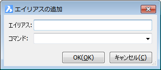

エイリアスを追加します。; ダイアログボックスを表示します:
エイリアス |
コマンド名を省略したエイリアス名を定義します。 |
コマンド |
エイリアスが割り当てられるコマンドを指定します。 |
編集(E) |
選択したエイリアスを編集します。 |
削除(D) |
選択したエイリアスを削除します。 |

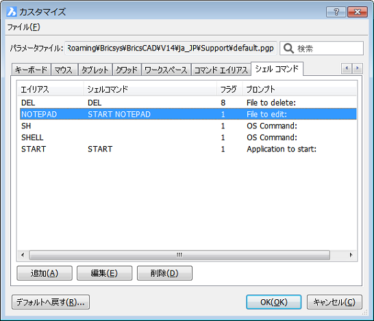

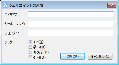

シェルコマンドを追加します。; 以下のダイアログボックスを表示します:
シェルコマンドは、BricsCADの外のプログラムを実行します。 |
エイリアス |
シェルコマンドの名前を指定します;' : プロンプトで入力するコマンドです。 |
シェルコマンド |
実行するオペレーティングシステムコマンドまたは動作させるプログラムを指定します。 プログラムを動作させるには、Start Notepad.exeのように Start 接頭語を使用します。 |
プロンプト |
コマンドバーに表示させるプロンプトを指定します。例"編集するファイルを入力:" |
フラグ |
シェルコマンドの動作を指定します: すぐ - BricsCADはアプリケーションの終了を待つことなく、直ちにコマンドプロンプトに返します。 最小 - アプリケーションを最小化して実行します。 非表示 - アプリケーションは画面に表示されません。 引用 - コマンド文字列にスペースを使用している場合、シェルコマンドは、引用符を使用します。 例: "C:\cad programs\file name.exe" |
編集(E) |
シェルコマンドを編集します。 |
削除(D) |
シェルコマンドを削除します。 |
