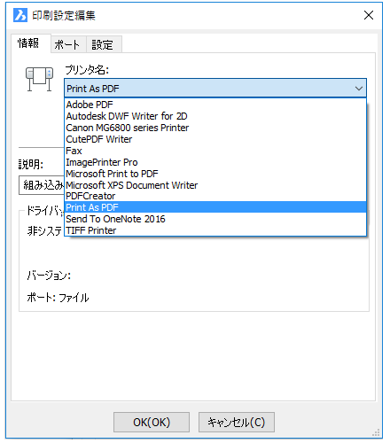

新たな印刷構成ファイルを作成します。新規の印刷設定を作成 ショートカットをダブルクリックします。

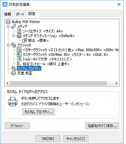

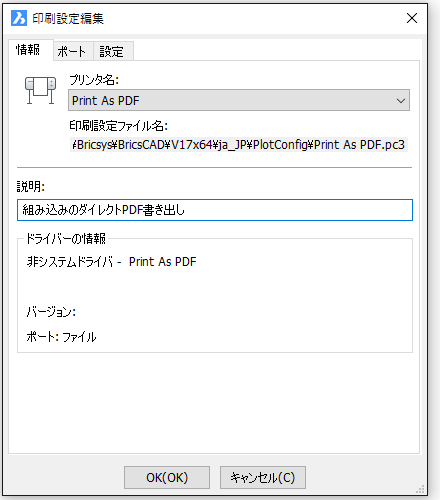

印刷設定編集ダイアログが表示されます。:
プリンタ名:のリストボタンからプリンタを選択します。
設定を編集し、OKをクリックします。

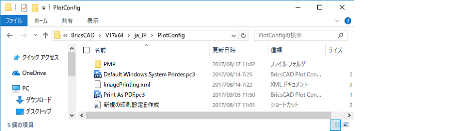

新たな印刷構成ファイルの保存を行います。
名前を入力し、OKをクリックします。
新たなPC3ファイルはC:\Users\<ユーザー名>\AppData\Roaming\Bricsys\BricsCAD\V...\ja_JP\plotconfigフォルダに格納されます。

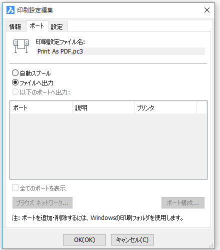

ポートオプション
以下のポートへ印刷 |
指定されたポートに接続されているプリンタに図面を出力します。 |
ファイル出力 |
これらのプロットファイルは他のソフトウェアプログラムによって出力処理を行なうことができます。 |
スプール |
スプーラソフトウェアは別にセットアップする必要があります。 |
すべてのポートを表示 |
現在のコンピュータで接続されているすべてのローカルおよびネットワークポートの名前を表示します。 |
ネットワーク |
ネットワーク上で接続されているプリンターを表示します。 |
ポートを設定 |
ポート構成ダイアログを開きます。選択したポートで構成することができます。 |

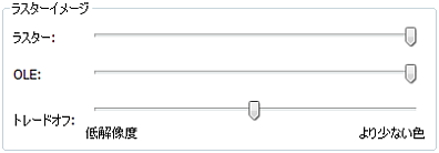

グラフィックがどのようにプリンターで処理されるかについて指定します。 ラスターイメージ - ラスターイメージの処理方法について調節します。 OLE - OLEオブジェクトの印刷について調節します。
トレードオフ - 多くのメモリーを消費する大きなラスター画像を含む図面をBricsCADがどのように扱うか指定します:
ラスターグラフィックスは、図面にアタッチするイメージです。 |

カスタムダイアログボックスを開きます。 このダイアログボックスは選択された出力装置のプロパティを設定します。 その内容は、出力装置を一致させて異なります。 カスタムプロパティはLinuxではサポートされていません。 |

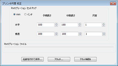

プロッタの位置合わせ
プロッタの位置合わせを行います。 プロッタの位置合わせ - プロッタの位置合わせウィザードを表示します。下記参照。 このオプションは、ペンプロッタのアライメント用に設けられた機能です。インクジェットプリンタとレーザープリンタには必要ありません。 |
