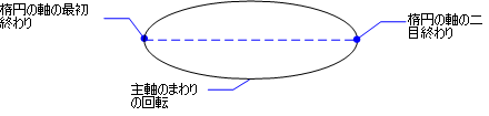

最初の軸の1番目の端点を指定します。 楕円は2軸の長さまたは1軸と回転角によって定義されます。 |
最初の軸のもう片方の端点を指定します。 |
1軸目の中心から測定された2軸目の端点を指定します。 2本の軸のうち、長い方を"長軸"、短い方を"短軸"と呼びます。 |

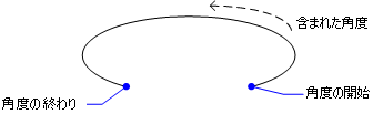

楕円弧を作成します。コマンドバーの表示: 中心 - 楕円弧の中心点を指定します。 楕円軸の1番目の端 - 楕円弧の最初の軸の端点を指定します。 |
楕円弧の作画パラメータの数式パラメータを指定します: p(b) = c + a * cos(u) = b * sin(u) ただし、 a = 長軸。 b = 短軸。 c = c楕円の中心点 u = 円弧に沿った点。 Cos と Sinはcosine and sine の三角関数です。 |
開始」角度 |
開始角度を指定して、円の始点を作成します。 角度は、x軸から反時計回りに測定されます。 |
終点での角度 |
終了角度を指定して、円の終点を作成します。 |
内角(I) |
始点から計測される内角を指定します。 |

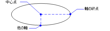

中心点から始まる楕円を作画します。コマンドバーの表示: 楕円の中心 - 1点を指定するか、x、y座標を入力します。 |
軸の端点 |
中心点から計測される、1軸の端点を指定します。 |
他の軸 |
他の軸の端点を指定、また、中心点から測定します。 |
楕円の角度を指定します。コマンドバーの表示: 主軸を基準とする回角度 - 1点を指定するか、0 ~ 89.9度の範囲で角度を入力します。 角度0は、円を作画します。;89.9は、非常に細い楕円を作画します。 |
