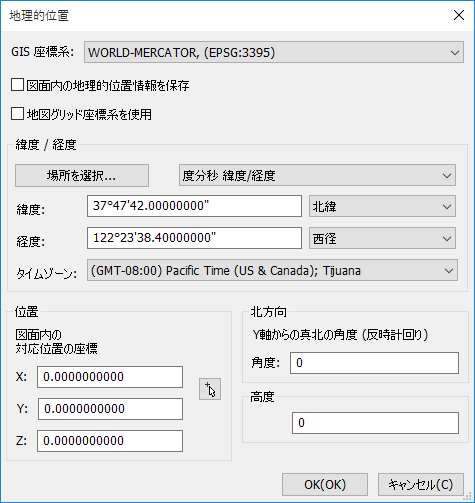

ダイアログボックスを表示:
設定(S)
設定 |
説明 |
GIS 座標系 |
一覧から座標系を選択してください。 |
図面内の地理的位置情報を保存 |
チェックした場合、赤い点は、図面に選択した場所の位置を示します。
地図グリッド座標系を使用 |

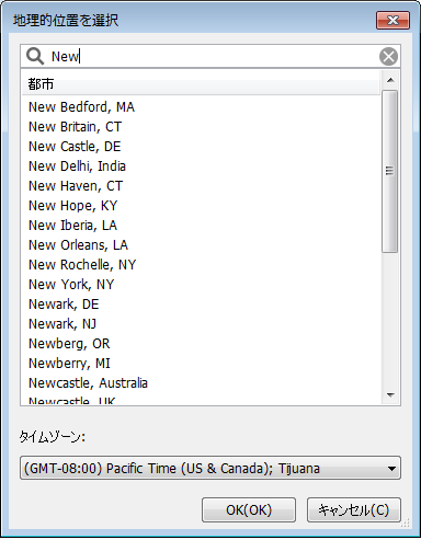

場所を選択... |
地理的位置を選択ダイアログボックスが表示されます。
緯度 |
度分秒 緯度/経度 、または、十進数 緯度/経度のいずれかに図面の緯度を設定します。有効な範囲は0から90です。 メニューのオプションボタンから 北緯 または 南緯 を選択します。値は LATITUDE システム変数に保存されます。 |
経度 |
度分秒形式または十進数形式に図面の経度を設定します。有効な範囲は 0 から 180 です。経度のオプションボタンから東経または西経を選択します。値はLONGITUDEシステム変数に保存されます。 |
タイムゾーン |
タイムゾーンドロップダウンリストからタイムゾーンを選択します。 設定はTIMEZONE システム変数に保存されます。 |
位置 |
図面に選択した場所の位置を定義します。 フィールドに X、Yと Z座標を入力または ピックポイントボタン ( 必要に応じて高度 フィールドに値を入力してください。 |
北方向 |
世界座標系の状態では、北から太陽の角度を指定します。 設定はNORTHDIRECTION システム変数に保存されます。 |
