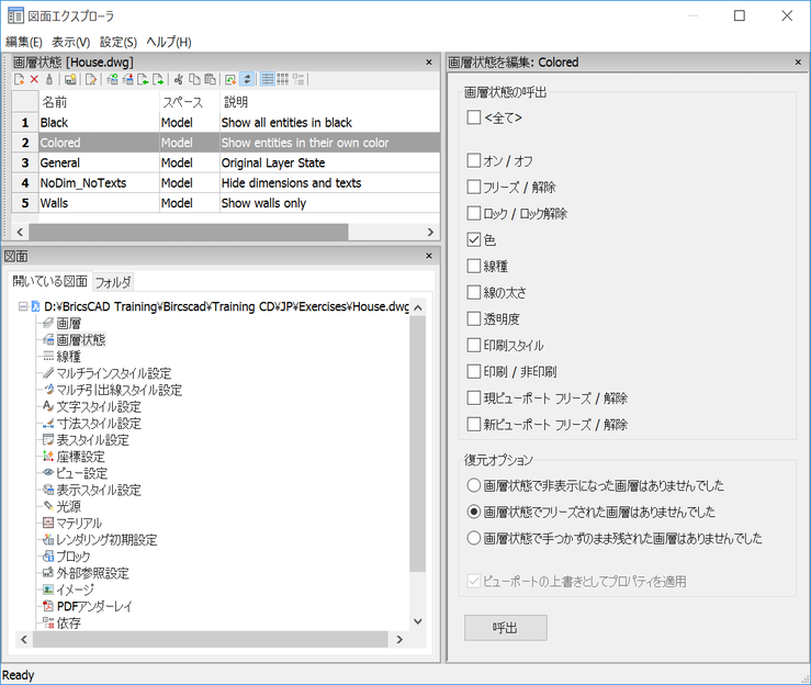

図面エクスプローラで画層ステータスを作成して、コントロールします。
メニューバー: 設定 | 画層管理 | 画層状態... と ツール | 図面エクスプローラー | 画層状態...
ツールバー: 画層管理 | ![]()
コマンド入力: layerstate
: layerstate
ダイアログボックスを表示:
画層状態を作成、または選択しXをクリックします。
F1を押してヘルプを表示します。
作成する新しい画層状態もデフォルト名は、新規画層状態数字となります。 現在の画層状態を保存します。例えば、どの画層がフリーズしているか、オフか、ロックされているか等、画層の状態を記録します。 |
選択した画層状態を削除します。 |
前のプロンプトに戻ります。 図面エクスプローラを終了すると、画層プロパティのステータスが変更されます。 |
カレント画層を上書き(保存)します。 |
全て画層プロパティがオンになります。 |
全て画層プロパティがオフになります。 |
LASファイルから画層状態をインポートします。 画層状態をインポートダイアログボックスが表示されます。 LASファイルを選択し、開くをクリックします。 |
画層状態(LAS)ファイルへ画層状態をインポートします。 画層状態をエクスポートダイアログボックスが表示されます。 ファイル名を付けて保存をクリックします。 |
画層状態名 ステータスの名前を変更する為にクリックします。 |
保存されている空間を表示します。 Model - モデルタブに保存されています。 Layout - レイアウトタブに保存されています。 モデルまたはレイアウトタブでLayerStateコマンドを開始しなければなりません。 |
画層状態を説明します。 |
画層状態が保存されたとき画層プロパティーは保存されます。 プロパティを選択または未選択にするには、チェックボックスをクリックします。 すべてのプロパティを選択または未選択にするには、<全て> チェックボックスをクリックします。 |
画層状態に一覧表示されない画層(画層状態の作成後に追加した画層)をどのように処理するかコントロールできます。 選択したオプションがすべての画層状態に適用されます。 オプション:
ビューポートの上書きとして画層状態を現在のレイアウトビューポートに適用します(VP画層プロパティ)。
