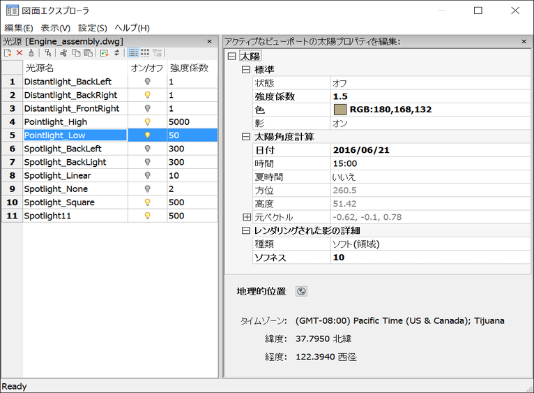

Lightlist [光源一覧]
BricsCAD (Windows) Pro, PlatinumBricsCAD (Linux) Pro, PlatinumBricsCAD (Mac) Pro, Platinum
図面エクスプローラ-光源を表示します。
コマンドプロンプト:  lightlist
エイリアス :  LL
メニューバー:  ツール | 図面エクスプローラー | 光源...
ツールバー:  光源 |
: lightlist
ダイアログボックスを表示:
オプション
説明
新規(N)
LIGHT コマンドを実行します。
削除
選択した光源を削除します。
図面内で選択
図面エクスプローラ - 光源ダイアログボックスを閉じます。
図面で光源の記号を選択します。 プロパティバーに光源のプロパティが表示されます。
名前を変更
光源名を編集します。
すべてを選択
光源一覧のすべての光源を選択します。
図面中のすべての光源の記号を選択するには、[図面内で選択]オプションを選択してください。
オン
光源がオンであることを示します。クリックするとオフになります。
オフ
光源がオフであることを示します。クリックするとオンになります。
太陽
太陽光のプロパティを設定します。SunProperties コマンドをご参照ください。
地理的位置
GeographicLocation コマンドを起動します。
Light: 新たな光源を作成します。
Render: 3Dモデルのフォトリアリスティックなイメージを計算します。
Sunproperties: 図面エクスプローラ - 光源 ダイアログのアクティブなビューポートの太陽プロパティを編集を表示します。
ジオグラフィック位置: 図面にジオグラフィック位置を設定します。
Explorer - 図面エクスプローラ ダイアログボックスを表示します。
