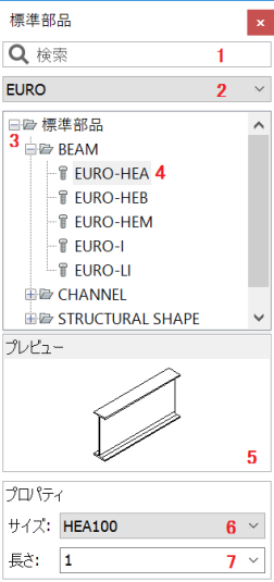

標準部品パネルを表示します。
  1. 検索フィールド: 検索文字列を入力してEnterキーを押すと、現在選択しているグループ内の標準部品が検索されます。
  2. グループ ボタン: クリックしてグループを選択します。
  3. 標準部品カテゴリ(展開されている場合)
  4. 標準部品タイプ: クリックして選択します。
  5. プレビュー
  6. サイズ リストボタン: クリックしてサイズを選択します。
  7. 長さ設定フィールド: デフォルトの長さをそのまま使用するか、設定フィールドに長さを入力します。
現在の図面に標準部品を配置する:
  1. グループを選択します。
  2. カテゴリを選択します。
  3. タイプを選択します。
  4. 一覧からサイズを選択します。
  5. 目的の長さを [長さ] 設定フィールドに入力します。
  6. 展開したタイプ一覧から図面へ部品をドラッグします。
