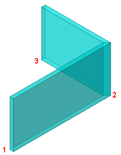

始点、または[高さ(H)/幅(W)/位置合わせ(J)/図形(E)/ソリッドを分割(S)/ダイナミック(D)] <図形>: (位置(1)を指定、 既存図形を選択し右クリック、または、オプションを入力)
次の点をセット、または [円弧(A)/距離(D)]: (位置 (2)を指定、オプションを入力、または、Enterを押して終了します。)
次の点をセット、または [円弧(A)/距離(D)/フォロー(F)/元に戻す(U)]:  (位置(3)を指定、 オプションを入力、または、Enterを押して終了します。)
次の点をセット、または [円弧(A)/閉じる(C)/距離(D)/フォロー(F)/元に戻す(U)]: (位置を指定、 オプションを入力、または、Enterを押して終了します。)

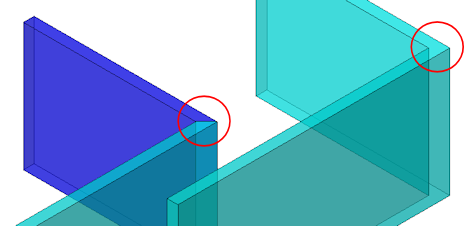

ソリッドを分割(S)
L字結合の二等辺ソリッドを鎖状に作成する*(左)か、マルチセグメントソリッドを一つだけ作成する(右)か定義します。
初期設定では、ソリッドを分割はONになっています。このオプションは保存されないため、BricsCADをいったん終了させると初期設定にリセットされます。
*L字結合の二等辺ソリッドは、結合されたソリッドに割り当てられているコンポジション内の材質のユニオンセクションプロパティに応じてセクション内で削除されます。
ソリッドを分割 オン(O)/オフ(OFF) <オン>:
  • オン: 分割ソリッドを作成します。
  • オフ: マルチセグメントソリッドを一つだけ作成します。

壁を1つ作成する
L字結合の壁を鎖状に作成する
BimConnect - 2つのソリッドの下位面をL字に結合します。
BimDrag - ソリッドの下位面を結合させたまま上位面をドラッグします。下位面をドラッグし、別のソリッドの上位面に結合することもできます。
