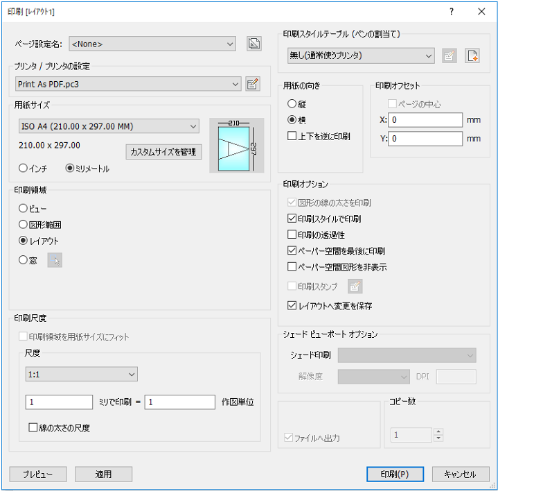

ダイアログボックスを表示:
オプションを選択した後:
プレビュー で印刷のプレビューを見ます。
適用で変更を適用します。
印刷で図面の印刷を行います。
キャンセルで印刷ダイアログを閉じます。

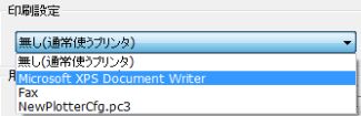

プリンタ / プリンタの設定
プリンターかプロッターを選択します。BricsCADはコンピューターにインストールされた全ての出力デバイスで動作します。これにはネットワーク化されたプリンター、ファイル、ファックスへの印刷、ポストスクリプトデバイスが含まれます。
また、BricsCADはPC3ファイルに格納されて事前に定義されたプリンタのパラメータを使用しています。PlotterManager コマンドをご確認ください。

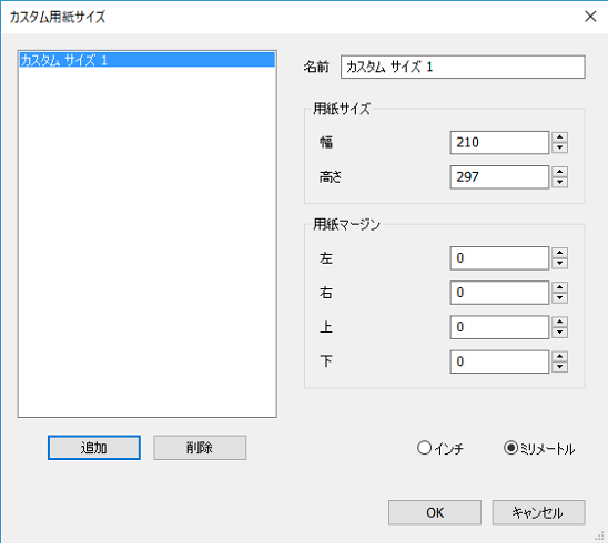

プリンタ / プリンタの設定リストで Print as PDF.pc3 を選択している場合に、カスタム用紙サイズを管理することができます。

印刷の通常手順
印刷ダイアログを開く
用紙サイズの選択
用紙単位の選択
用紙の向きの選択
印刷オフセットの定義
印刷範囲の定義
印刷尺度の指定
印刷オプションの設定
印刷スタンプの定義
コピー数の指定
プレビュー確認
