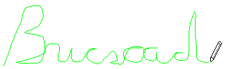

クリックしてスケッチを開始します。再びクリックすると、描画せずにペンを上下に移動できます。
オプションを入力するか、X と入力しEnterを押してコマンドを終了します。
スケッチする間、スケッチ線は保存されるまで緑色で表示されます。
スケッチライン保存中...
