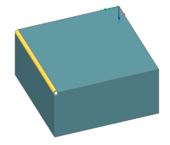

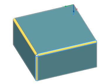

2つのフランジ間のハードエッジを復元することでベンドやジャンクションを削除します。また、フランジとこれに隣接するすべてのベンドを削除します。隣接するフランジは、削除されるフランジとの接合部まで延長されます。フィーチャーによって切断されている幾何形状を復元することでマイター(留め継ぎ)を削除します。
コマンド入力: smdelete
メニューバー: 板金 | fフィーチャーを削除
ツールバー: 板金 | ![]()
リボン: 板金 | 修正 | ![]()
: smdelete
コマンドバーの表示:
フィーチャー面、または、厚さの面を選択: (アイテムを選択します。)
セット内の図形: 1
フィーチャー面、または、厚さの面を選択: (他のアイテムを選択するか、右クリックします。)
選択したベンド面 |
選択したベンド面はハードエッジに置き換わります。 |
