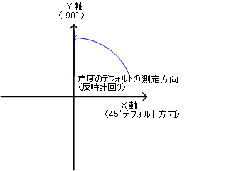

0度方向からの角度
0度の方向を指定します。
角度を入力するか図面の2点を選択します。
デフォルトは、正のX軸です。
Snap コマンドの 回転(R) オプションで図面を回転させることができます。
角度を時計回りに計りますか?
角度を測定する方向を指定します。
  • はい - 角度を時計回りに測定します。
  • いいえ - 角度を反時計回りに測定します(デフォルト)。

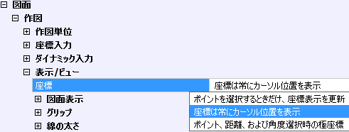

座標
ステータスバーにどの座標が表示するかを指定します。
  • ポイントを選択するときだけ、座標表示を更新 - オフと同様
  • 座標は常にカーソル位置を表示 - 絶対座標と同様
  • ポイント、距離、および角度選択時の極座標 - 相対座標と同様
