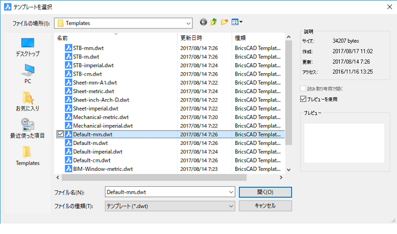

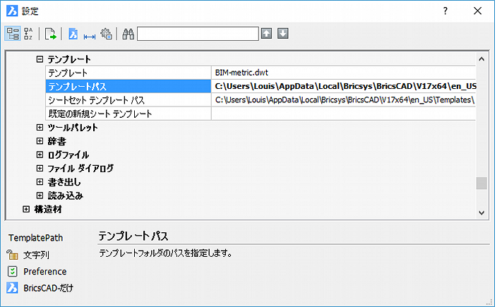

[テンプレートを選択] ダイアログが開きます。デフォルトのテンプレート フォルダは、[テンプレートパス] ユーザー設定で定義できます。
DWTテンプレートファイルまたはDWG図面ファイルを選択し、開く をクリックします。
StartUp システム変数をオンに設定している場合、このコマンドで NewWiz コマンドと同じダイアログボックスが表示されます。
オプション
説明
ファイル名
ファイル名を入力します。
一度に複数のファイルを開きたい場合は、Ctrl キーを押したままファイル名を選択していきます。
図面表示形式を選択します。
  • DWT - テンプレートファイルを指定します。
  • DWG - 図面ファイルを指定します。
読み取り専用で開く
読み取り専用として開きます。(新規作成コマンドでは使用できません)
  • オン - 読み取り専用で図面ファイルを開きます(編集はできますが、同じファイル名で保存することはできません。
  • オフ - 通常の状態で図面ファイルを開きます。
別の名前を付けて保存するには、SaveAs コマンドで行います。
テンプレート図面は常に読み取り専用で開きます。
プレビューを使用
図面のプレビュー表示/非表示を切り替えます。
  • オン - プレビュー表示部にプレビューを表示します。
  • オフ - プレビューを表示しません。
ほとんどのテンプレートファイルは白紙のため、プレビューが表示されていないように見える場合があります。
開く
ファイルを開きます。

テンプレートパス変数の設定
