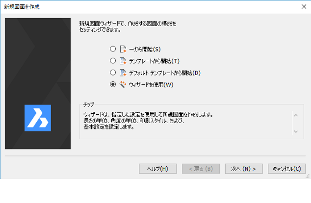

オプション
説明
一から開始
設計コンテキストや測定システムに関連付いたデフォルトのテンプレートを使用して、新規図面を開始します。

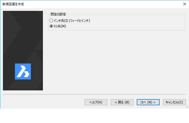

単位を選択し、終了をクリックします。:
  • インチ系(I)(フィートとインチ) - default-imperial.dwt テンプレートファイルを使用し、インチ法で計測します。
  • ミリ系(M) - default-mm.dwt テンプレートファイルを使用し、メートル法で計測します。

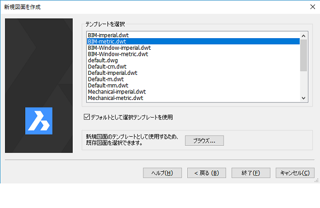

テンプレートから開始
テンプレートファイルを使用し新規図面を作成します。
テンプレートファイルを選択
選択テンプレートを標準使用に任意でチェックを入れます。
終了をクリックします。

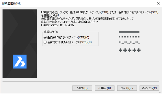

STBスタイルはスタイルテーブル"style table"の略です。印刷スタイルを持っているテンプレート図面を使用します。
デフォルトテンプレートから開始
BASEFILEシステム変数で定義されるように、新規図面をデフォルトテンプレートから開始します。
ウィザードを使用
新規図面をウィザードで作成します。

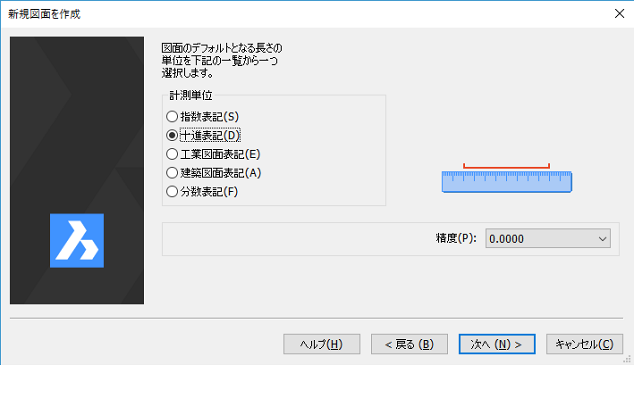

単位を選択し、次へ をクリックします。
長さの計測単位を選択し、次へ をクリックします。

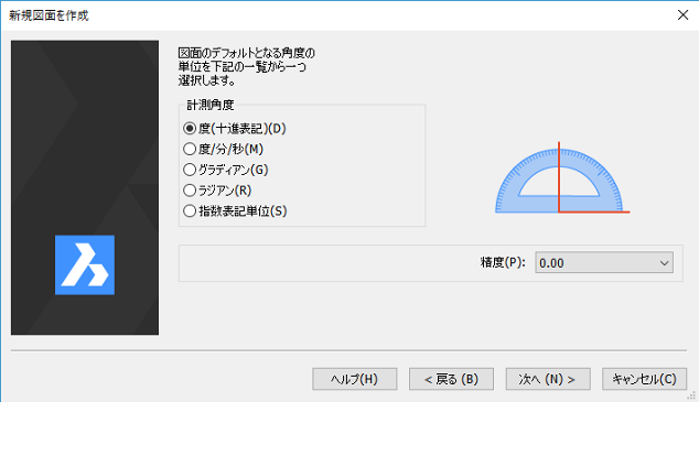

角度の計測単位を選択し、次へ をクリックします。
印刷スタイルとして [色依存(CTB)] または [名前付け(N)] を選択し、次へ をクリックします。
  • 色依存(CTB) - 印刷設定が容易で使いやすいですが、詳細設定はできません。
  • 名前付け(N) - 印刷時に各図形のすべてのプロパティをコントロールでき、詳細な印刷設定を行えます。ただし、設定は複雑になります。

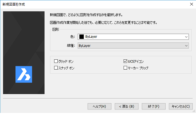

デフォルトの色と線種を選択し、終了 をクリックします。
  • - 画層で図形の色をコントロールする場合は、ByLayer を選択します。詳しくは、Color コマンドと Layer コマンドをご参照ください。
  • 線種 - 画層で図形の線種をコントロールをするには、ByLayer を選択します。詳しくは、Linetype コマンドと Layer コマンドをご参照ください。
グリッド、スナップ、UCSアイコン、マーカーブリップを切り替えます。
  • グリッドオン - オンにすると図面範囲と相対距離が表示されます。詳しくは、Grid コマンドをご参照ください。
  • スナップオン - オンにするとカーソル インクリメントを設定できます。詳しくは、Snap コマンドをご参照ください。
  • UCSアイコン - 3D図面作成時はオン、2D作図時はオフにします。詳しくは、UcsIcon コマンドをご参照ください。
  • マーカーブリップ - オフに設定すると、作画点が非表示になります。詳しくは、Blipmode コマンドをご参照ください。
