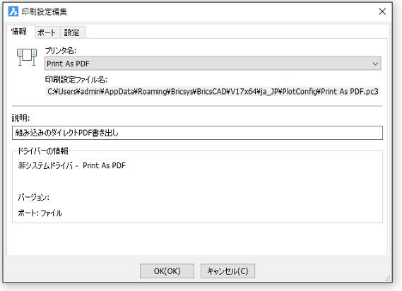

印刷設定の編集ボタン (
) をクリックします。
Print As PDF.pc3
設定ファイルが読み込まれ、印刷設定編集ダイアログが表示されます。
印刷設定ファイル (*.pc3) のデフォルトのパスは C:\Users\<User_Name>\AppData\Roaming\Bricsys\BricsCAD\Vxx\en_US\PlotConfig
です。

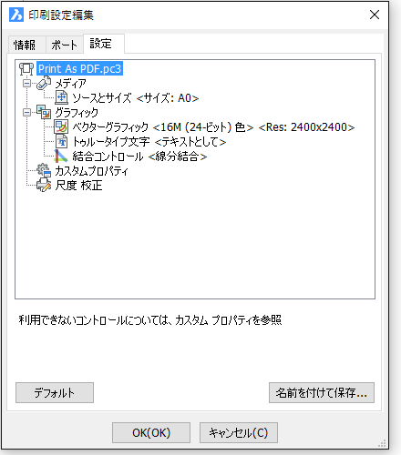

印刷設定編集ダイアログの設定タブをクリックします。
(オプション)グラフィックの設定を編集します。
(オプション)尺度校正を実行します。

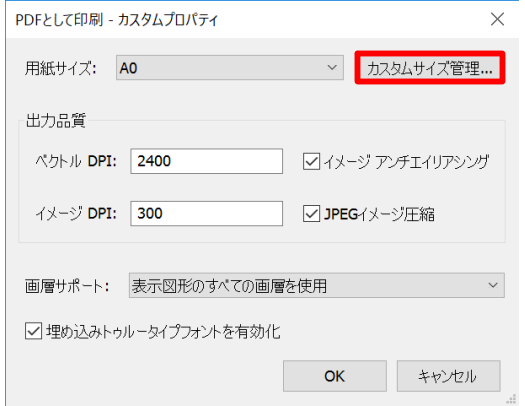

カスタムプロパティボタンをクリックします。
PDFとして印刷 - カスタムプロパティダイアログが表示されます。
(オプション)出力品質と画層サポートの設定を調整します。

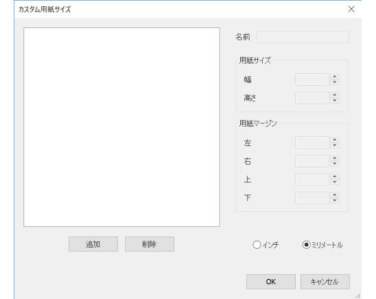

カスタムサイズ管理...ボタンをクリックします。
カスタム用紙サイズを作成するには、以下の手順で行います。
追加ボタンをクリックします。
新しい用紙サイズが追加されます。

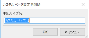

新しく作成された用紙サイズをダブルクリックします。
新しい用紙サイズの名前を入力し、OKボタンをクリックします。
新しい用紙サイズの幅と高さを定義します。

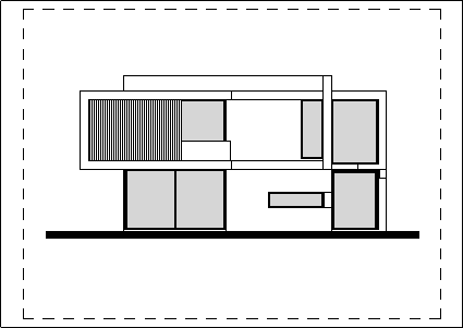

用紙マージンを定義します。
この設定で余白を指定し、印刷可能な部分を定義します。
DISPPAPERMARGINSシステム変数をオンにしている場合、レイアウトの用紙の余白が破線で示されます*。
* DISPPAPERBKGシステム変数をオンにしている場合、用紙の背景が表示されます。

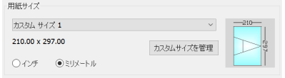

OKボタンをクリックしてカスタム用紙サイズを作成します。
開いている各ダイアログでOKボタンをクリックします。
用紙サイズリストボタンの一覧で、今作成したカスタム用紙サイズを選択できるようになります。

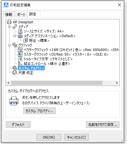

印刷設定ファイルを作成する

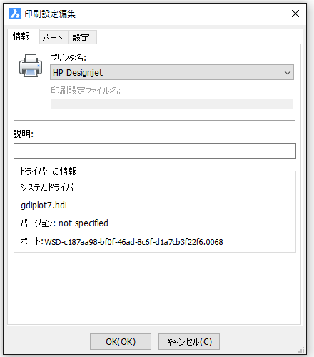

- ファイルメニューでプロッタ管理...を選択し、新規の印刷設定を作成ショートカットをダブルクリックします。
印刷設定編集ダイアログが開きます。
- プリンタ名リストボタンの一覧から、印刷設定 (PC3)
を作成したいプリンタを選択します。
- 印刷設定編集ダイアログの設定タブをクリックします。
- カスタムプロパティ...ボタンをクリックします。
<選択したプリンタ>
のプロパティダイアログが開きます。
このダイアログのレイアウトはプリンタによって異なります。
Linuxプラットフォームでは、カスタムプロパティは未対応です。
- 選択したプリンタのプロパティダイアログで、プリンタの設定を調整し、OKボタンをクリックして確定します。
<選択したプリンタ>
のプロパティダイアログが閉じます。

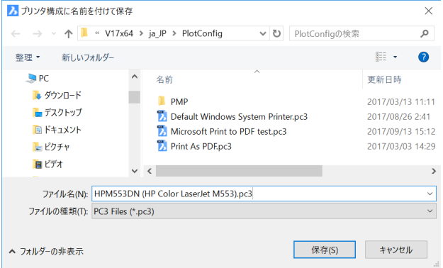

- 印刷設定編集ダイアログのOKボタンをクリックします。
プリンタ構成に名前を付けて保存 ファイルダイアログが表示されます。
- (オプション)PC3ファイルの名前を調整します
デフォルトの名前は <選択したプリンタ>.pc3です。
- 印刷設定ファイル変更ダイアログのOKボタンをクリックします。
PC3ファイルが作成されます。
注意
ひとつの印刷デバイスに対して複数の印刷管理ファイルを作成する場合は、ステップ7でデフォルト名を変更してください。
デフォルト名で保存した場合、既存の印刷管理ファイルは上書きされます。
