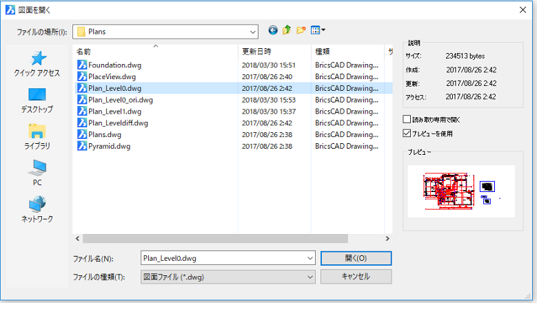

Enterキーを押してファイル
ダイアログボックスを表示します。
現在の図面と比較する図面を選択し、開く
ボタンをクリックするか、図面名をダブルクリックします。
