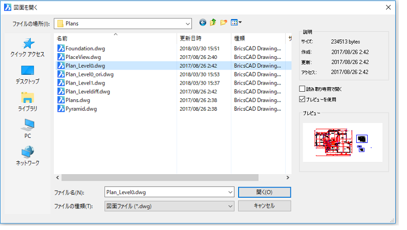

[ファイル] ダイアログボックスが表示されます。
現在の図面と比較する図面を選択するか、[開く] ボタンをクリックします。
構造材パネルで、default 設定ファイルをロードします。設定ファイルをロードする をご参照ください。
