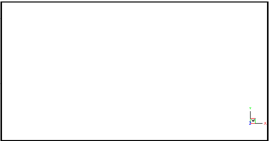

Ursprung
Das BKS-Symbol wird am Ursprung (0,0) dargestellt.
Wenn sich der Ursprung außerhalb des Ansichtsfensters befindet, wird das BKS-Symbol in der unteren rechten Ecke des Ansichtsfensters dargestellt.
Ecke
Das BKS-Symbol wird in der unteren rechten Ecke des Ansichtsfensters dargestellt.
