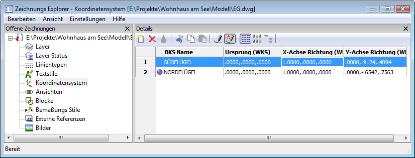

ExpBks (expucs)
Erzeugt, bearbeitet und löscht benannte BKS über den Zeichnungs Explorer (kurz für "Explore Benutzerdefinierte Koordinaten Systeme").
Befehlszeile: expbks
Aliase: bk, ddbks, explorer
Menü: Einstellungen | Koordinatensystem...
: expbks
Zeigt das Dialogfenster Zeichnungs Explorer im Abschnitt Koordinatensystem an:
Erzeugen oder ändern Sie benannte Benutzerkoordinatensysteme und klicken Sie dann auf X.
Klicken Sie auf die TasteP F1, um die Hilfe aufzurufen.
BKS Name
Listet die Namen der BKS in der Zeichnung auf. Für das Umbenennen machen Sie einen Doppelklick auf den Namen.
BKS steht kurz für "Benutzerdefiniertes-Koordinaten-System".
Ursprung (WKS)
Zeigt den Ursprung (0,0,0) des BKS in X-,Y-,Z-Koordinaten des WKS an. Diese können nicht bearbeitet werden.
WKS steht kurz für "Welt-Koordinaten-System".
X-Achse Richtung (WKS)
Zeigt die Richtung der X-Achse in WKS-Koordinaten an. Diese können nicht bearbeitet werden.
Y-Achse Richtung (WKS)
Zeigt die Richtung der Y-Achse in WKS-Koordinaten an. Diese können nicht bearbeitet werden.
Aktuelles
Markiert das aktuelle BKS.
Symbole Werkzeugleiste
Neu
Erzeugt ein neues BKS. Der Zeichnungs Explorer wird geschlossen und der Befehl BKS wird aufgerufen. Siehe Befehl BKS.
Löschen
Löscht ein ausgewähltes BKS. Das aktuelle BKS kann nicht gelöscht werden.
