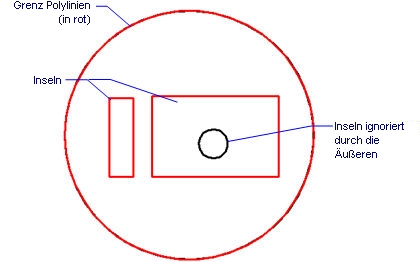

Umgrenzungslinien |
Bestimmt die Objekte zur Prüfung für die Erzeugung der Umgrenzung: Umgrenzungslinien angeben - geben Sie ein A oder ein N ein.
Inselerkennung |
Schaltet, ob Inseln schraffiert werden oder nicht: Möchten Sie die Inselerkennung? - geben Sie eine Option ein.
