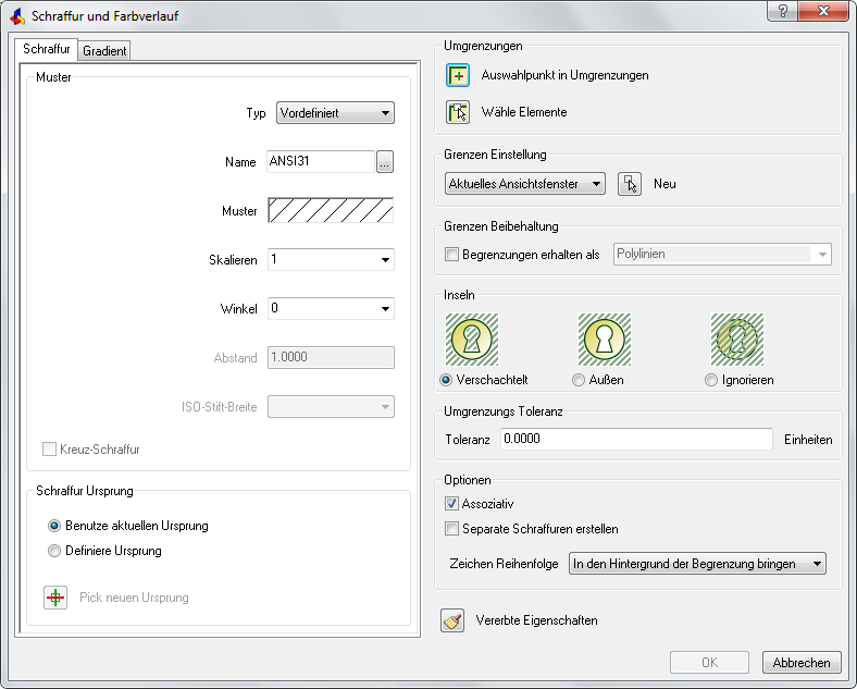

Wählen Sie die Optionen aus und klicken Sie dann auf OK.
Muster
Wählt den Typ des Schraffur Musters:
  • Vordefiniert - verwendet Muster die in .Pat Dateien vordefiniert sind.
  • Benutzerdefiniert - verwendet das Muster das in diesem Dialog mit Winkel, Abstand und Kreuz Schraffur Optionen definiert wird.
Definiert den Namen des vordefinierten Schraffur-Musters; geben Sie einen Namen ein oder klicken Sie auf die Schaltfläche..., um die Schraffur-Muster Palette zu laden.
Klicken Sie, um die Schraffur-Muster-Palette anzuzeigen, wählen Sie ein Muster.

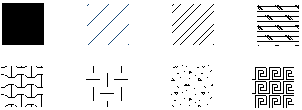

Beispiele für Muster:
Legt die Skalierung des Musters fest; wählen Sie einen voreingestellten Skalierungsfaktor aus dem Pulldown-Menü aus, oder geben Sie einen benutzerdefinierten Faktor per Tastatur ein.
Der Skalierungsfaktor für Schraffur-Muster ist in der Regel der gleiche wie für Text- und Linientypen.
Definiert den Winkel des Musters; wählen Sie einen voreingestellten Winkel aus dem Pulldown-Menü aus, oder geben Sie einen benutzerdefinierten Winkel ein.
Dieser Winkel wird relativ zur positiven X-Achse des aktuellen BKS gemessen.
(Dies gilt nur für benutzer-definierte Muster.) Definiert den Abstand zwischen den Schraffur-Linien.
(Dies gilt nur für ISO Schraffur-Muster.) Definiert die Linienstärke.
(Dies gilt nur für benutzer-definierte Muster.) Legt fest, ob eine Kreuz-Schraffur erzeugt wird (das Original wird um 90 Grad gedreht wiederholt).

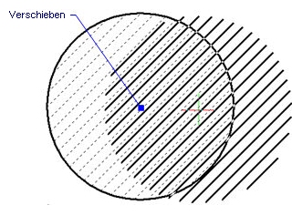

Bearbeitung mit Griffen
Schraffur-Muster können direkt über Griffe bearbeitet werden:
  1. Wählen Sie eine Schraffur. Beachten Sie, dass es nur einen Griff gibt.
  2. Ziehen Sie den Griff, um die Schraffur zu verschieben.
