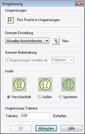

Wählen Sie die Optionen aus und klicken Sie dann auf OK.
Umgrenzungen
Bestimmt die geschlossenen Bereiche, in welchen die Umgrenzung liegt. Das Dialogfenster wird vorübergehend geschlossen und in der Befehlszeile werden Sie zu folgendem aufgefordert:
Geben Sie einen Punkt im Inneren des zu schraffierenden Bereiches ein - wählen Sie einen Punkt innerhalb des geschlossenen Bereiches.
Beachten Sie, Bricscad hebt die Umgrenzung hervor. Somit wird Ihnen eine Voransicht angezeigt.
Die Eingabeaufforderung erscheint nochmals, dies erlaubt Ihnen zusätzliche Bereiche auszuwählen. Wenn die Auswahl der Bereiche abgeschlossen ist, drücken Sie die Eingabetaste:
Wählen Sie einen Punkt, um die Grenzen oder den Schraffurbereich zu definieren - drücken Sie die Eingabetaste, um in den Dialog zurückzukehren.
Begrenzungs Satz
Bestimmt wo Bricscad nach Objekten sucht, welche die Umgrenzung definieren:
  • Aktuelles Ansichtsfenster - sucht alle Objekte im aktuellen Ansichtsfenster.
  • Bestehendes Set - sucht nur im aktuellen Auswahlsatz für die mögliche Umgrenzung.
Erzeugt einen neuen Auswahlsatz von Objekten, die die Umgrenzung definieren. Das Dialogfenster wird vorübergehend geschlossen und in der Befehlszeile werden Sie zu folgendem aufgefordert:
Objekte wählen - verwenden Sie eine Auswahlmethode, um ein oder mehrere Objekte zu wählen.
Die Eingabeaufforderung erscheint nochmals. Dies erlaubt Ihnen, zusätzliche Bereiche auszuwählen. Wenn die Auswahl der Bereiche abgeschlossen ist, drücken Sie die Eingabetaste:
Objekte wählen - drücken Sie die Eingabetaste, um wieder in den Dialog Attribute extrahieren zurückzukehren.
Inseln
Wenn ein Bereich nochmals Bereiche enthält, erzeugt Bricscad mehrere Umgrenzungen.
Wenn ein Bereich nochmals Bereiche enthält, erzeugt Bricscad eine Umgrenzung mit dem äußersten Objekt.
Wenn ein Bereich nochmals Bereiche enthält, erzeugt Bricscad nur eine Umgrenzung.
Umgrenzungs Toleranz
Bestimmt den Abstand, den Bricscad beim Erzeugen einer Umgrenzung ignoriert, wenn der Bereich nicht ganz geschlossen ist.
