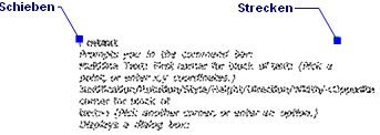

Bearbeitung mit Griffen
MTEXT Umgrenzungen können direkt durch Griffe bearbeitet werden:
  1. Wählen Sie die MTEXT. Beachten Sie, dass es zwei Griffe gibt.
  2. Ziehen Sie an den Griffen, um folgende Aktionen auszuführen:
