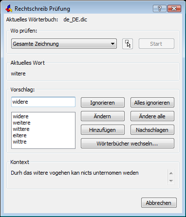

Klicken Sie auf Start.
Beschreibung |
Durchsucht den Text in:
Wählt den Text aus, der durchsucht werden soll. Sie werden zu folgendem aufgefordert: Objekte wählen - wählen Sie ein oder mehrere Textabschnitte aus, drücken Sie dann die Eingabetaste, um zum Dialogfenster zurückzukehren. |
Startet die Rechtschreibprüfung. |
Listet die möglichen Vorschläge für die falsch geschriebenen Wörter auf. Wählen Sie einen Vorschlag aus, klicken Sie dann auf Ändern oder Ändere alle. |
Ignoriert die Schreibweise des Wortes. |
Ignoriert alle Schreibweisen des Wortes. |
Ändert das Wort mit dem gewählten Wort aus der Liste der Vorschläge. |
Ändert alle Schreibweisen des Wortes mit dem gewählten Wort aus der Liste der Vorschläge. |
Fügt das Wort der Wörterliste hinzu. |
Bietet zusätzliche alternative Schreibweisen für das gewählte Wort aus der Liste der Vorschläge. |

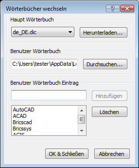

Ändert das Verzeichnis des Wörterbuches für die Rechtschreibprüfung. Das Dialogfenster Wörterbücher wechseln wird angezeigt. |
Beschreibung |
Bestimmt das Wörterbuch, welches für die Rechtschreibung verwendet werden soll. Um die Wörterbücher zu wechseln:
Zugriff auf zusätzliche Wörterbücher aus der OpenOffice.org-Wiki. Öffnet den Web-Browser auf der Seite wiki.services.openoffice.org/wiki/Dictionaries. |
Bestimmt den Namen des Benutzer Wörterbuches. Benutzer Wörterbücher sind für fach-spezifische Wörter, wie medizinische oder mechanische Wörterbücher. |
Wählt eine Benutzer Wörterbuch Datei (.CUS) aus. Öffnet das Dialogfenster Wähle Benutzerwörterbuch:
Geben Sie Wörter ein, die im Benutzer Wörterbuch gespeichert werden sollen. |
Fügt das Wort dem Benutzer Wörterbuch hinzu. Wörter werden ebenso hinzugefügt, wenn Sie im Dialogfenster Rechtschreib Prüfung auf Hinzufügen klicken. |
Entfernt ein Wort aus dem Benutzer Wörterbuch. |
