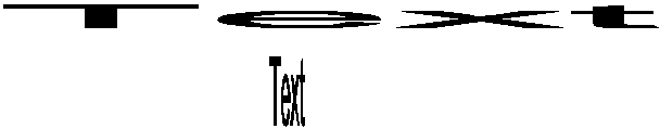

Einpassen
Platziert eingepassten Text.
Passt Texte zwischen zwei Punkten ein und fordert Sie auf, die Höhe einzugeben:
Text-Startpunkt - definiert den Startpunkt des Textes.
Text-Endpunkt - definiert den Endpunkt des Textes.
Höhe des Textes - definiert die Texthöhe.
Diese Option unterdrückt die Winkel Eingabeaufforderung, da der Winkel durch die beiden Punkte bestimmt wird.
Eingabe bestimmter Höhen kann dazu führen, dass der Text sehr gedehnt oder gepresst dargestellt wird.
Mit dieser Option können Sie Texte auf sehr kleinem Raum unterbringen.

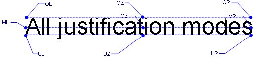

Justieren
Zeigt alle Text Justierungs Modi an; und fordert Sie auf:
Text: Stil/Ausrichten/Einpassen/MittelPunkt/MItte/Rechts/OL/OZ/OR/ML/MZ/MR/UL/UZ/UR/<Startpunkt> - geben Sie eine Option ein.
  • OL - oben links
  • OZ - oben zentriert
  • OR - oben rechts
  • ML - mitte links
  • MZ - mittig zentriert (gleichbedeutend mit Mitte)
  • MR - mitte rechts
  • UL - unten links (gleichbedeutend mit Startpunkt)
  • UZ - unten zentriert (gleichbedeutend mit Mittelpunkt oder horizontalzentriert)
  • UR - unten rechts (gleichbedeutend mit rechts)

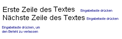

Text
Definiert den Text.
Geben Sie eine Textzeile ein und drücken Sie dann die Eingabetaste.
Die Eingabeaufforderung wird wiederholt; geben Sie weiteren Text ein.
Jede weitere Zeile des Textes wird unter der vorherigen Zeile positioniert.
Beenden Sie den Befehl indem Sie bei der "Text"-Eingabeaufforderung die Eingabetaste drücken.

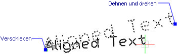

Bearbeitung mit Griffen
Text kann direkt über Griffe verschoben werden:
  1. Wählen Sie den Text aus. Beachten Sie, es gibt nur einen Griff am Einfügepunkt des Symbols.
  2. Ziehen Sie den Griff, um den Text zu verschieben.
Ausgerichtete und eingepasste Texte haben zwei Griffe:
