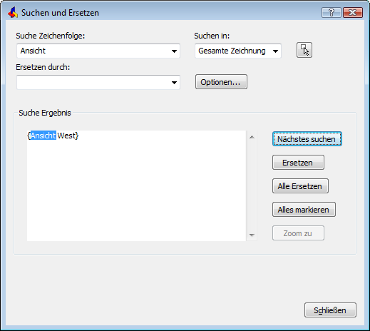

Sucht nach Text und ersetzt diesen optional; durchsucht Textblöcke, Attribute, Bemaßungen und Hyperlinks.
Befehlszeile: suchen
Menü: Bearbeiten | Suchen
: suchen
Geben Sie den zu suchenden oder zu ersetzenden Text ein, und klicken Sie dann auf Nächstens suchen.
Beschreibung |
Geben Sie den zu findenden Text ein. |
Geben Sie den Text ein, mit dem der gefundene Text ersetzt werden soll. Lassen Sie dieses Feld leer, wenn Sie nur Text suchen wollen. |
Gibt den Bereich der Suche an:
Das Dialogfeld wird temporär ausgeblendet, so dass Sie die Elemente auswählen können, in denen gesucht werden soll: Objekte wählen: - wählen Sie eines oder mehrere Objekte. Objekte wählen: - wählen Sie eines oder mehrere Objekte, oder drücken Sie die Eingabetaste, um in den Dialog zurückzukehren. |

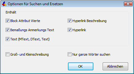

Öffnet die Dialogbox Optionen für Suchen und Ersetzen; hier können Sie festlegen, welche Art von Textobjekten Sie suchen und wie Sie diese suchen wollen. |
Findet das nächste Vorkommen der Zeichenfolge. |
Ersetzt die gefundenen Text-Zeichnenfolgen mit der Ersetzungs-Zeichenfolge. |
Ersetzt alle Vorkommen der Zeichenfolge mit der Ersetzungs-Zeichenfolge. |
Wählt alle Vorkommen der Zeichenfolge. |
Zoomt auf den Teil der Zeichnung, an dem die Zeichenfolge gefunden wurde. |
Wählen Sie die Optionen und klicken dann OK.
Beschreibung |
Sucht auch die Werte von Block Attributen. |
Sucht auch Bemaßungs Text. |
Sucht auch normalen Text. |
Sucht auch Hyperlink Beschreibungen. |
Sucht Hyperlink (URLs) und. |
Bei der Suche wird Groß- und Kleinschreibung des Textes unterschieden:
Suche nach vollständigen Wörtern:
