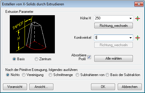

Beschreibung |
Definiert die Höhe der Extrusion.
Kehrt die Extrusionsrichtung um. |
Bestimmt den Verjüngungswinkel für die Extrusion.
Kehrt den Verjüngungs-Winkel um. |
Erstellt eine Extrusion zu einer Seite.
Erstellt eine Extrusion zu beiden Seiten.
Wenn diese Option aktiviert ist, wird das extrudierte 2D-Objekt gelöscht. |
Das Dialogfeld wird vorübergehend geschlossen. Aufforderung in der Befehlszeile: Rechte Maustaste um
auszuwählen/<Höhe>: Wählen Sie zwei Punkte Verjüngungswinkel <aktueller Winkel>: Wählen Sie zwei Punkte. |
Zeigt eine Vorschau der Extrusion in der Zeichnung mit gestrichelten Linien an. |
Der Dialog Erstellen von X-Solids durch Extrusion wird vorübergehend geschlossen. Der Dialog Ansichts-Optionen wird angezeigt:
Erstellt den X-Solid. |
Bricht den Befehl XExtrusion ab. |
Startet den Befehl XVereinig, XSchnittmenge oder XDifferenz, um diesen direkt nach der Erstellung des X- Solid Quaders auszuführen. Sie werden in der Befehlszeile aufgefordert, einen oder mehrere Solids auszuwählen. |

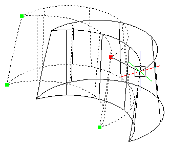

Bearbeitung mit Griffen
Extrudierte X-Solids können direkt über die Griffe bearbeitet werden:
Wählen Sie den Solid aus. Beachten Sie, dass es mehrere Griffe gibt.
Ziehen Sie einen Griff, um den X-Solid zu verschieben. (Alle acht Griffe haben die gleiche Funktion: verschieben.)
